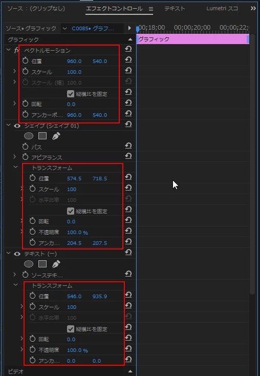

トランスフォームとベクトルモーションの操作相違点について
トランスフォームとベクトルモーションの位置での操作方法の違いがわからないので教えてください。
例えばこんにちはという文字を入力して好きな方向に右なら右に移動させたい場合の操作方法は
エフェクトコントロールで位置をクリックして開始点をきめて止めたい場所で終点を決めて完了しますよね。
しかしその方法をトランスフォームとベクトルモーションで位置をつかってやってみたのですが、どちらも同じ方法で同じことができます。いったいどんな違いがあるのでしょうか?

◆トランスフォームとベクトルモーションの位置での操作方法の違い
「トランスフォーム」は、「エフェクトコントロール」パネルの「ベクトルモーション」の中にある各レイヤー(テキストとかシェイプ)の中ににある「トランスフォーム」ですよね。
こちらの「トランスフォーム(「位置」も含む)」では、各レイヤー(テキストとかシェイプ)それぞれが対象になります。
「ベクトルモーション」の「位置」は各レイヤーすべてが対象になります。
「どちらも同じ方法で同じことができます。」というのはレイヤーが1個の場合は、両者とも同じ動作をします。但しレイヤーが複数あると、異なってきます。レイヤーを複数作成して試してみてください。お分かりになると思います。

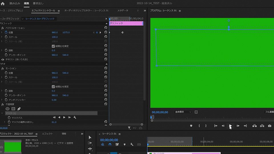

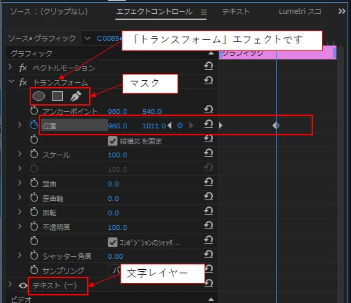

◆別の投稿のマスク
こちらのトランスフォームはエフェクトの「トランスフォーム」です。
「トランスフォーム」エフェクトの「マスク(この例では長方形マスクを使用しています)」で文字を囲み、「位置」にキーフレームを打って動かします。

大変わかりやすい解説ありがとうございます。
違いがよくわかりました1つのレイヤーだと変化がないことも理解できました^^

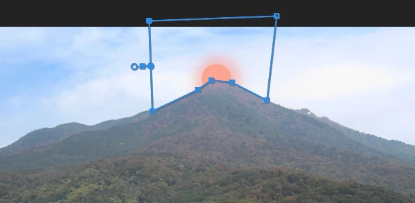

「トランスフォーム」エフェクトはなかなか便利で、ペンツールで山の形に沿ってマスクを作成すると、山の向こうから朝日が昇るなんて言うこともできますよ。
