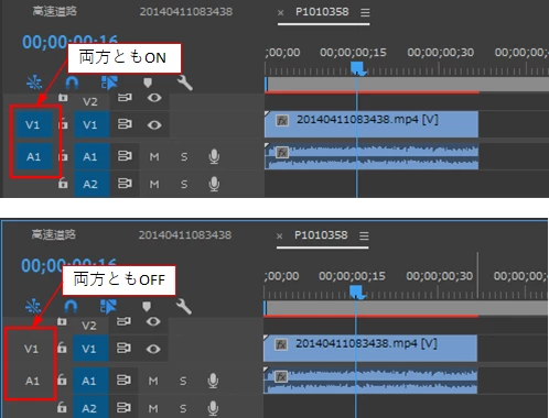

◆アセットを「プロジェクト」パネルから「タイムライン」パネルへドラッグ&ドロップする場合
「V1」または「A1」ボタンをクリックして両方とも「ON」(青色)にすれば、映像と音声クリップも配置されます。また両方とも「OFF」にしても映像と音声クリップは配置されます。
「V1」または「A1」ボタンのどちらかが「ON」になっている場合は、「ON」になっているトラックに映像または音声クリップが配置されます。

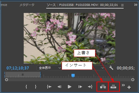

◆アセットを「ソース」パネルから「タイムライン」パネルへ送る場合
アセットを「ソース」パネルから「タイムライン」パネルへ「インサート」や「上書き」を行う場合、「挿入や上書きを行うソースのパッチ」ボタンでトラックを指定します。

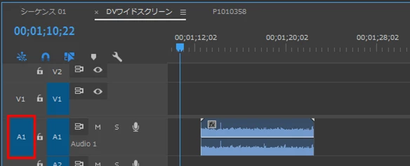

「ソースモニター」または「プロジェクト」パネルからドラッグ&ドロップしたと思いますが、「挿入や上書きを行うソースのパッチ」ボタンが「A1」のみONになっていたからだと思います(下図赤枠部)。
「V1」もONにすれば、ビデオトラックにもクリップを配置できます(下図赤枠部)。
※「V1」と「A1」が両方ともOFFの場合も、映像と音声クリップを配置できます。「V1」または「A1」のどちらか片方がONになっている場合は、ONになっている側のクリップのみ配置できます。
