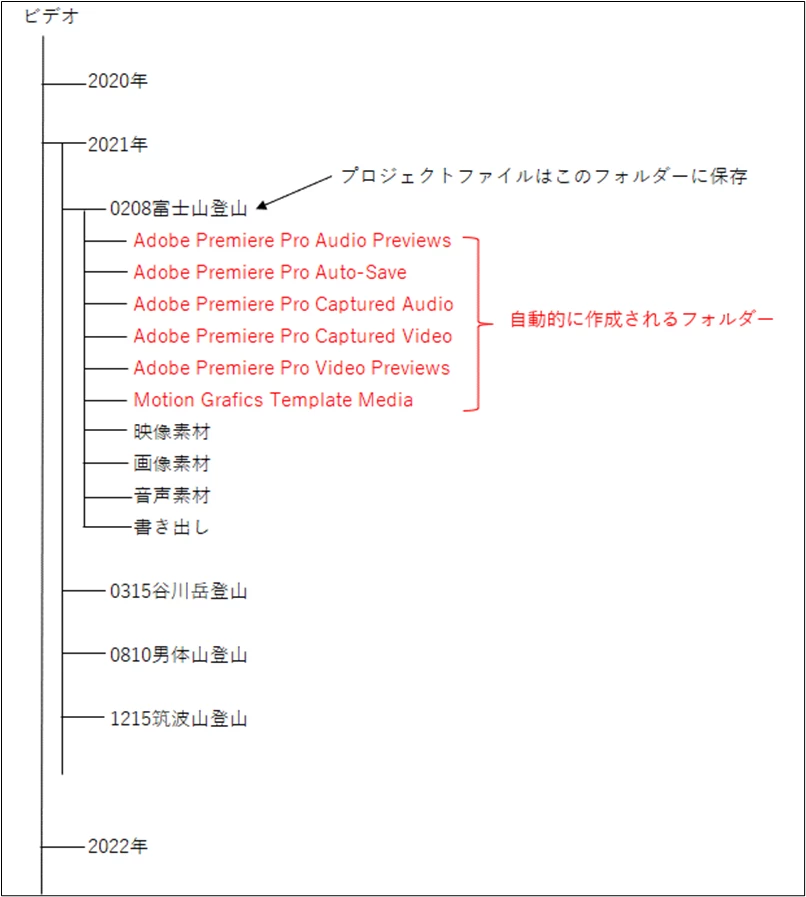

◆プロジェクトの保存方法
プロジェクトは、年月日で分類して保存する方法です。例えば「0208富士山登山」フォルダーの中に関係するフォルダーを作成しファイルをすべて保存します。
この方法ですと、素材等が他のプロジェクトと混ざってしまうこともなく、何よりも他のドライブへの移動も容易です。
*分類は、作成目的によって年月日以外にもいろいろあるかと思います(ジャンル別、人物別、自動車の種類別等)。

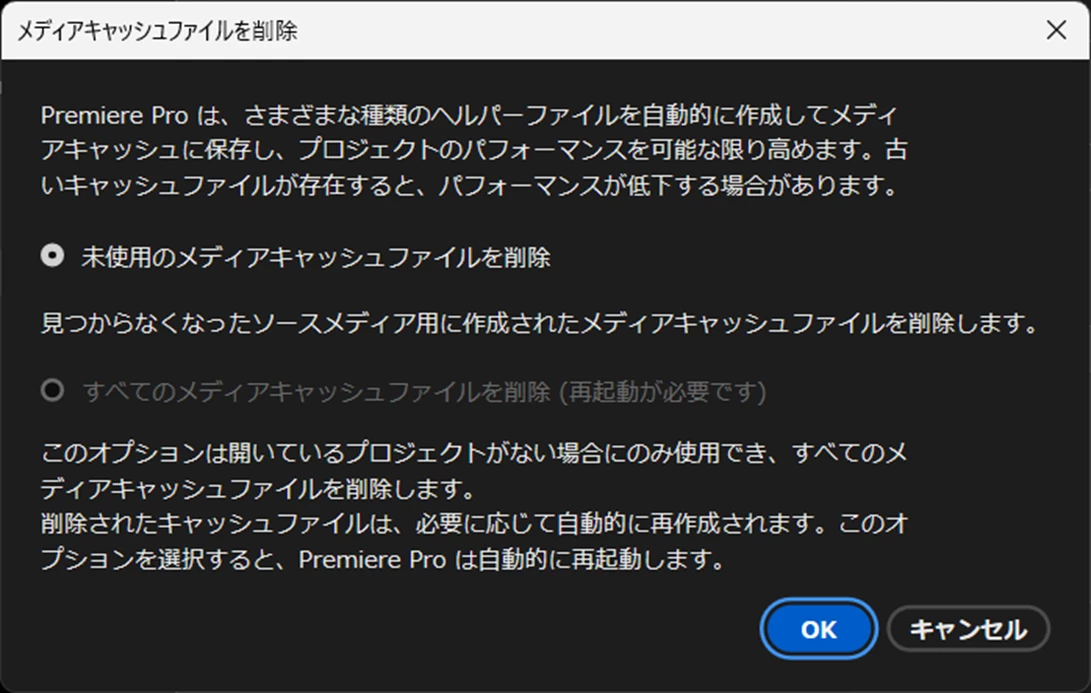

◆キャッシュファイルの容量増加を抑える方法
キャッシュファイルは初期設定のままでは、増加し続け、最悪Cドライブ(Windowsの場合、Macの場合はMacintosh HDドライブ?)の空き領域を圧迫するようになります。
Premiere Proにはキャッシュファイルの増加を抑える方法が搭載されています。
「環境設定」の「メディアキャッシュファイル」ペインの「メディアキャッシュ管理」項で3番目のラジオボタンをオンにしておくことをお勧めします。指定した容量を超えたら古い順から削除されます。
*容量の指定は、Media Cache Filesフォルダーの1か月に増える容量から決めると良いです。
「メディアキャッシュファイル」項の「メディアキャッシュファイル;削除」をクリックするとすぐに削除することができます。
詳細は次に表示される「メディアキャッシュファイルを削除」ウィンドウ(下図)に記載があります。
