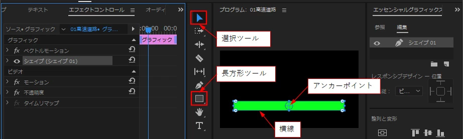

    ①「長方形ツール」で横線を描きます。「選択ツール」に切り替えると、横線の中央に「アンカーポイントが見えます。

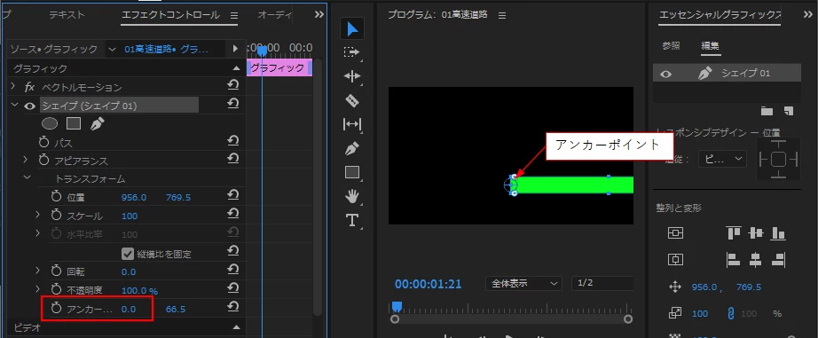

    ②横線を左から伸ばすため、「アンカーポイント」を横線の左端に移動します。
    「エフェクトコントロール」パネルで「シェイプ(シェイプ01)」を展開し、「アンカーポイント」のX値を「0」にします。するとアンカーポイントは横線の左端に移動します。
    ※アンカーポイントは、ドラッグして横線の左端に移動する方法もあります。

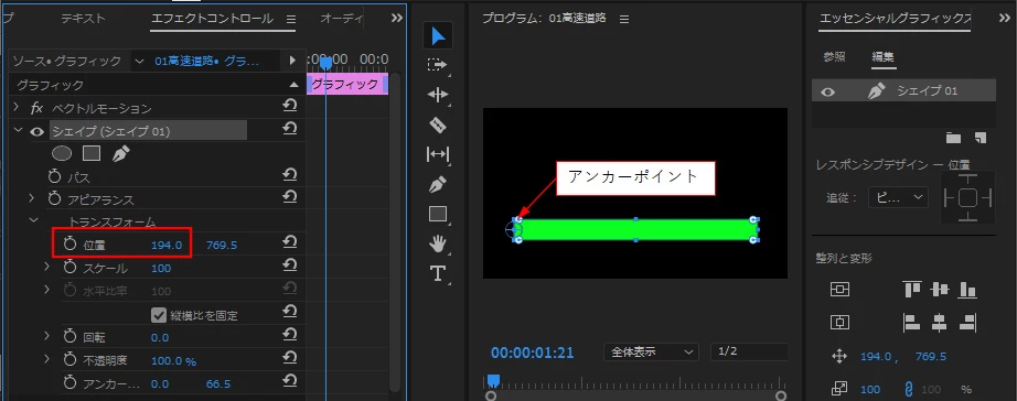

    ③「トランスフォーム」の「位置」のX値で横線を所定の位置に戻します。

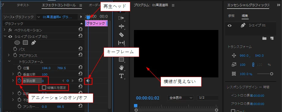

    ④再生ヘッドを横線が伸び開始の時間に移動します。次に「スケール」の「縦横比を固定」のチェックを外すと、「垂直比率」と「水平比率」に変わりますので、「水平利率」を「0」にし、「アニメーションのオン/オフ」をクリックすると、キーフレームが作成されます。この時横線は左側へ縮まり見えなくなります。

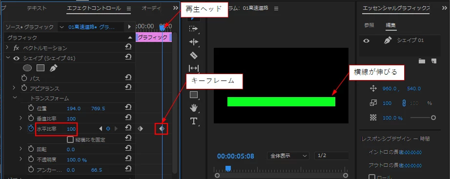

    ⑤再生ヘッドを横線が伸び終了の時間に移動します。次に「水平利率」を「100」にすると、キーフレームが自動的に作成され、横線は右側へ所定の位置まで伸びます。
    下図のように伸びます。
