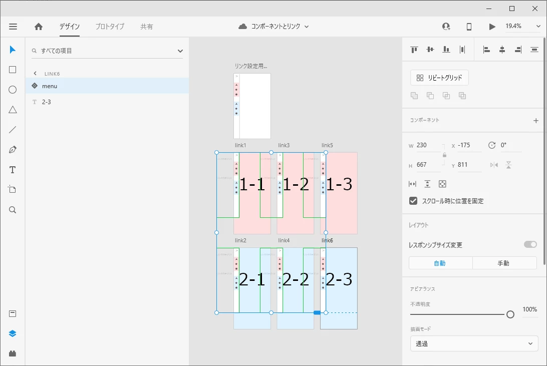

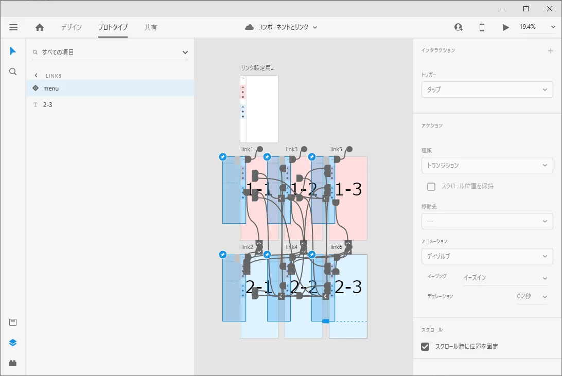

構成は若干違うのですが作ってみました
おそらく1つ目の添付画像のようにリンクの準備をして
各ページにコンポーネントのインスタンスを配置したと思います
プロトタイプモードで見るとこうなるのがやりたいことのはず

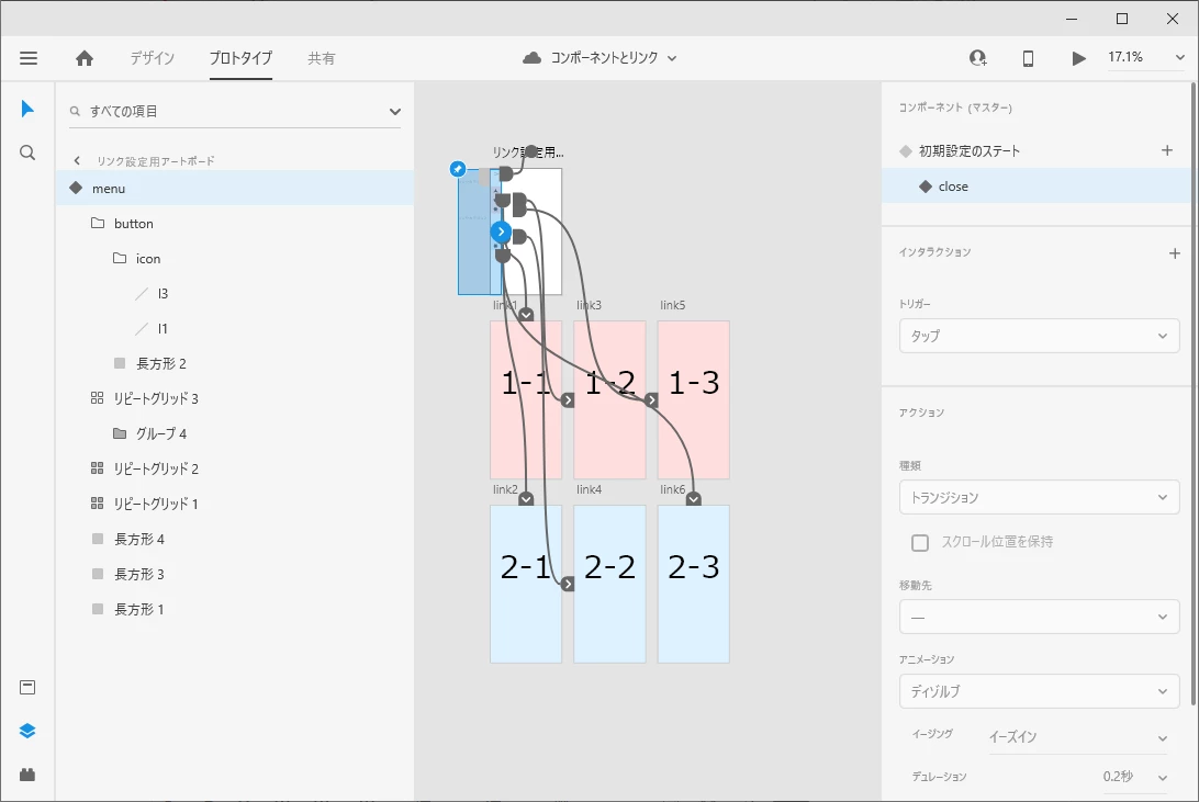

試してみていただきたいのは次の順です(マスターコンポーネントでリンクを張ったとしてされていますが念のためインパクト順に書いています)
プロトタイプモードで、アセットパネルを開いて、メニューのコンポーネントの上でコンテキストメニューを開き(マウスなら右クリック)、「マスターコンポーネントを編集」を実行
(Cmd/Ctrl+0で全体を表示しておくとチェックしやすいです)
→この時にリンクは正しくついていますか?
→リンクが設定されていない場合:マスターコンポーネントでなくインスタンスでリンクを張ってしまったせいでその現象が起きています。マスターコンポーネントでリンクを設定してください
マスターコンポーネントでリンクをはったステートと、インスタンスは一致しているか
→インスタンスで使用しているステートにリンクは張られていますか?
→リンクが設定されていない場合:リンクはステート間で引き継がれないのでマスターコンポーネントの各ステートをチェックしてみてください。
リンクが設定されている場合は次をお試しください
複製したコンポーネントインスタンスを選択して、コンテキストメニューから「マスターステートにリセット」を実行
→この時リンクは張られていますか?
→リンクが確認できた場合:マスターコンポーネントでリンクをする前にインスタンス側でリンクを競ってしてしまっていた可能性が高かったです
→リンクが確認できなかった場合:別のコンポーネントのインスタンスでないか確認してみましょう
ここまででうまくいかなければ、一度マシンごと再起動&XDのアップデートを確認してみてください
→私はこれで直ったことがあります
それでもうまくいかない場合、もう一度コンポーネントを作りなおしてしまったほうがよいと思います
うまく解決できますように!

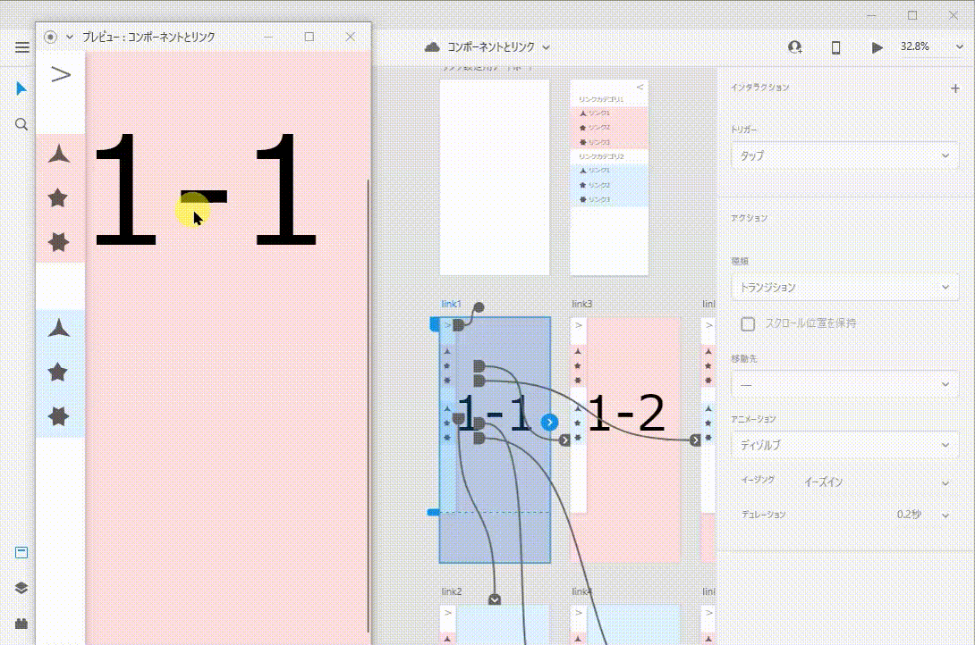

追記ですがこのような感じで動きます。(Gifアニメーションにしたツールの問題で色がおかしいですが)
コンポーネントでリンク+スクロール時に位置を固定は設定しています。
「プロトタイプモードではリンクが張られているように見える」だけではこれ以上はわからないので
全設定が分かるようなプロパティインスペクターや
レイヤー構造のスクリーンショットがあるといいと思います。
