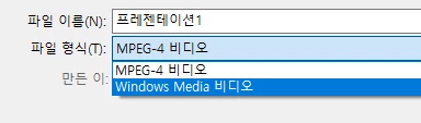

PPT 문서를 동영상 소스로 변환했을 때 프리미어에서 영상이 깨지는 문제 해결 방법
파워포인트로 작성된 문서를 동영상으로 내보내기 한 후 해당 영상을 프리미어에서
불러와 편집을 하시는 경우가 많으실 겁니다.
이때 보통은 PPT에서 영상으로 저장하는 파일형식이 디폴트로 MPEG-4로 되어 있기 때문에
그대로 진행을 하시는데 내보내진 동영상 소스를 프리미어에서 불러와 사용하다 보면
영상이 깨지는 경우가 있습니다.
(깨진다기 보다는 화면이 계속 튀는 문제가 발생하는데, 특히 페이지가 넘어가는 부분에서
화면이 계속해서 튑니다.)
항상 이 문제가 발생하면 모르겠는데 랜덤하게 발생하기 때문에 해결이 쉽지도 않고
프리미어를 재설치해도 반복적으로 문제가 발생되어서 고생을 많이 했었는데
이런 문제가 발생하시는 분들은 파워포인트에서 동영상 내보내기를 하실 때 파일형식 선택에서
WMV (Windows Media 비디오)로 선택 후 영상을 저장하시면 이런 문제가 발생되지 않습니다.
