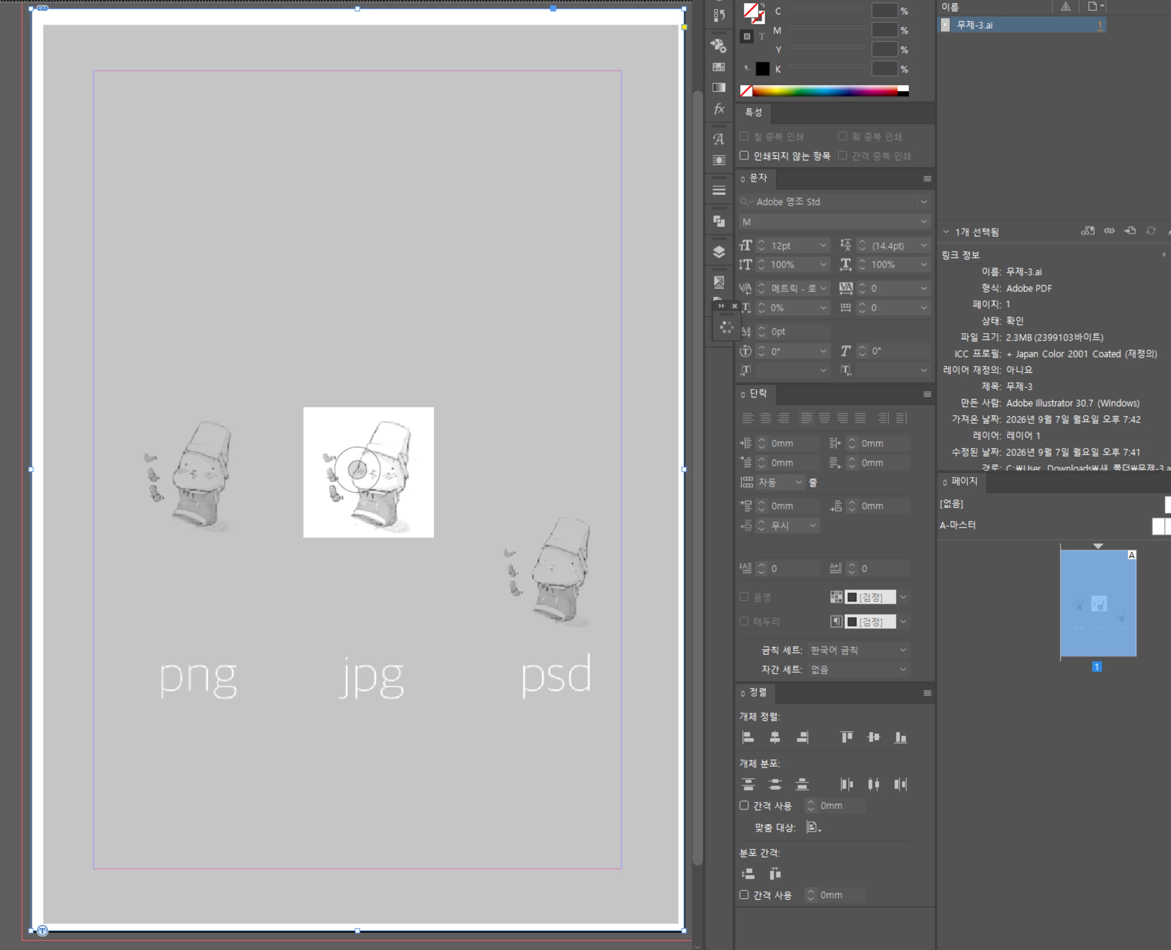

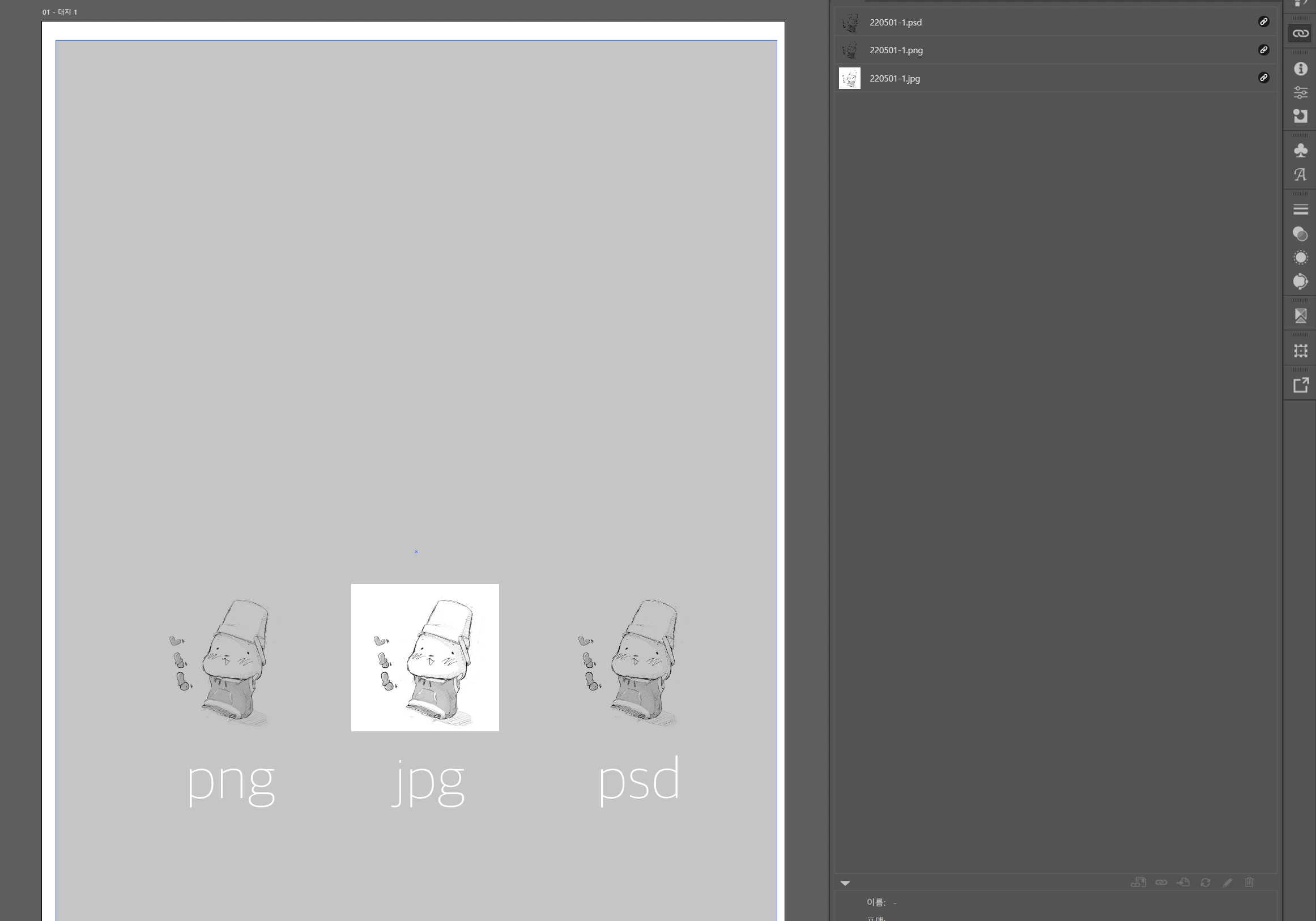

일러스트레이터 문서에 jpg, png 등의 이미지 링크를 넣고 저장 후 브릿지에서의 미리보기나 인디자인에서의 링크 상태가 비정상적입니다.
OS는 윈도우11이고,
일러스트레이터 버전은 30.7입니다.
일러스트레이터에서 위와 같이 이미지를 링크로 배치하고 .ai 파일을 저장한 경우 문제가 발생합니다.

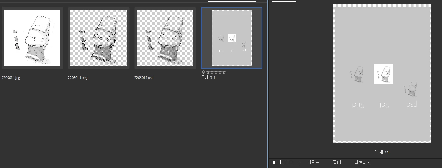

브릿지에서 표시되는 미리보기에서부터 위치가 어긋나 있습니다.
저장된 ai 파일을 그대로 인디자인에 링크로 넣으면 위치가 틀어진채로 사용됩니다.
pdf 내보내기에서도 이 문제는 계속 유지됩니다.
때때로 일러스트레이터 문서 내에서 모든 요소들을 삭제하고 빈 대지 상태로 저장해도 브릿지의 미리보기에서 삭제되지 않은 것 처럼 표시되는 경우가 있습니다.
이 버그는 ai 파일 자체를 오염시키는 경우가 있는 것으로 보입니다.
버전을 낮춰 30.6으로 다시 설치하고 사용하면 문제를 회피할 수 있지만 이미 문제가 발생한 파일은 30.6에서 다시 저장하거나 덮어쓰기해도 문제가 지속되는 경우가 확인되었습니다.
완전히 별도의 파일로 다른이름으로 저장을 해야 문제가 발생하지 않습니다.
