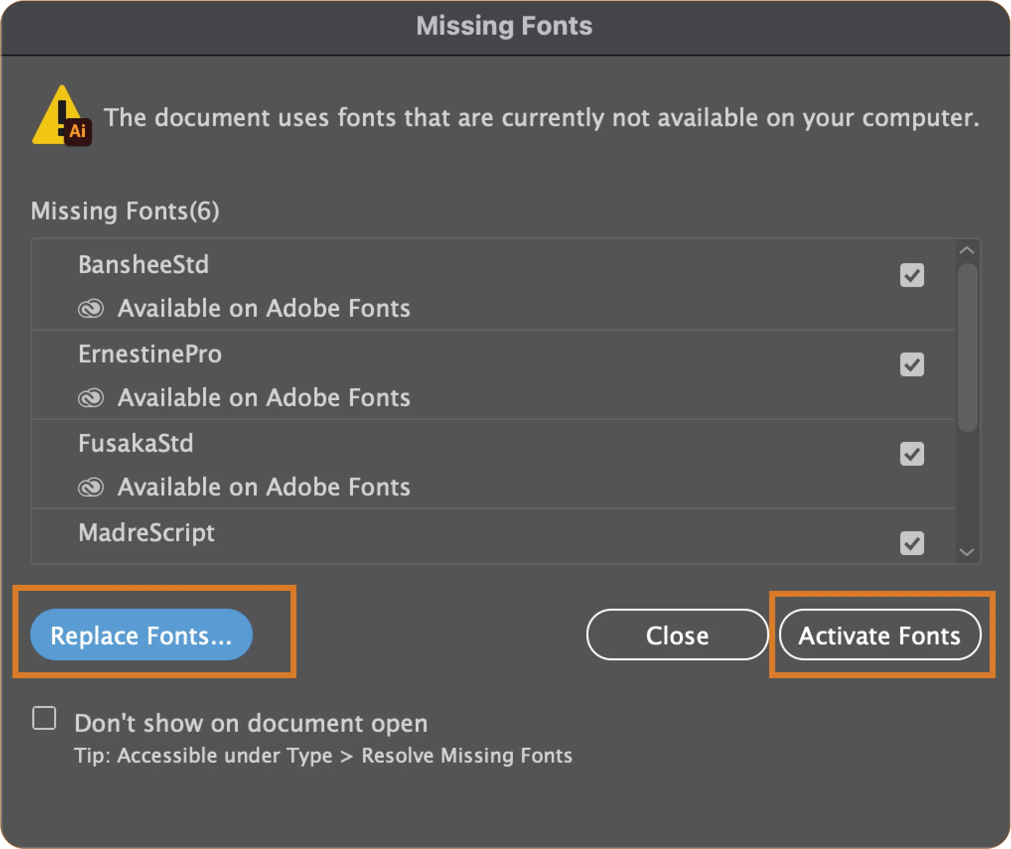

Buen día,
La cosa es sencilla, si trato de abrir algún archivo del cual no tenga alguna o todas las fuentes (tipografías) illustrator automáticamente se bloquea y no puedo hacer nada, ni cerrar la ventanita de alerta que indica que faltan fuentes (si se pudiera podría seguir trabajando), literalmente toodo illustrator deja de funcionar.
La solución que tengo por ahora es ir pensando que fuente fue la que se pudo haber usado e instalarla para ver si coincide, o preguntarle a la persona que creó el archivo me envíe todas las fuentes que usó. Obviamente no es una solución, pero es lo que hago para poder seguir trabajando.
Desde hace ya varias versiones anteriores viene pasando este problema.
¿Saben de alguna solución?
Gracias

    Hola compañeros de diseño, saludos desde Cali, Colombia!
    Tienes un problema muy poco frecuente que puedes "solucionar" de la siguiente manera.
    1- Cuando te suceda el error, abres el administrador de tareas y fuerzas el cierre del programa dando clic en (Finalizar tarea) /Botón que se encuentra abajo a la derecha.
    2- Abres de nuevo el archivo que te generó el problema de fuente, y, cuando te salte de nuevo el aviso de "Fuentes no disponibles" verás que ya se podrá interactuar con el, por ende, marca la casilla que está abajo a la izquierda (No mostrar en el documento abierto).
    Quizas eso pueda ayudarte!
    Jan 24, 2024 5:36 PM UTC
    Encontre la solucion por si a alguien le sirve.. cuando abres un documento con fuentes no instaladas la mayoria de veces se bloquea el illustrator.. pero  hay unas pocas veces donde da la opcion de cerrar el recuadro que aparece de "fuentes no disponibles".. cuando les de opcion (tienen que intentarlo varias veces..) marcan la cuadrito de abajo que dice "don´t show on document open.. "
