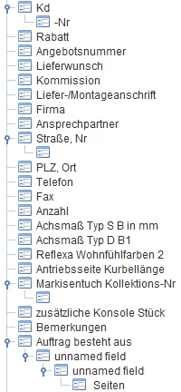

Eine Bemerkung am Rande: die Feldnamen solten keine Punkte enthalten. Genauer gesagt sollten Punkte nur genmutzt werden, um Felder zu gruppieren (z.B. Anschrift.Strasse, Anschrift.Hausnummer). Punkte dienen zur Trennung der Komponentennamen in einer Hierarchie von Feldern, im Beispiel
Die Felder mit Namen "Kd.-Nr." "Straße, Nr. ", "Markisentuch Kollektions-Nr. " und "Auftrag besteht aus ... Seiten" haben daher solche Hierarchien aufgebaut:
Gerade die Felder ohne Namen können zu Problemen beim Verarbeiten der Form führen.
Ah, um auf die Bemerkung am Rande in meiner vorherigen Mitteilung zurückzukommen:
Die Zwischenfelder in der "Auftrag besteht aus ... Seiten" Hierarchie, die oben als "unnamed field" dargestellt werden, sind tatsächlich die Ursache für das Signierproblem! Wenn ich das PDF bearbeite und diesen Zwischenfeldern Namen gebe, auch wenn es nur der leere Name ist, funktioniert das Signieren.
Ich habe das manipulierte PDF angehängt.
Hallo 🙂
Erstmal vielen lieben Dank, dass du dich meinem Problem angenommen hast!
Das war tatsächlich buchstäblich der Punkt, der das Problem verursacht hat.
Ich hab mal in meinem ID-Dokument versucht das Feld anders zu benennen, also das im Feldnamen keine Punkte mehr enthalten sind und nach dem Exportieren  kann ich problemlos das Dokument unterschreiben.
