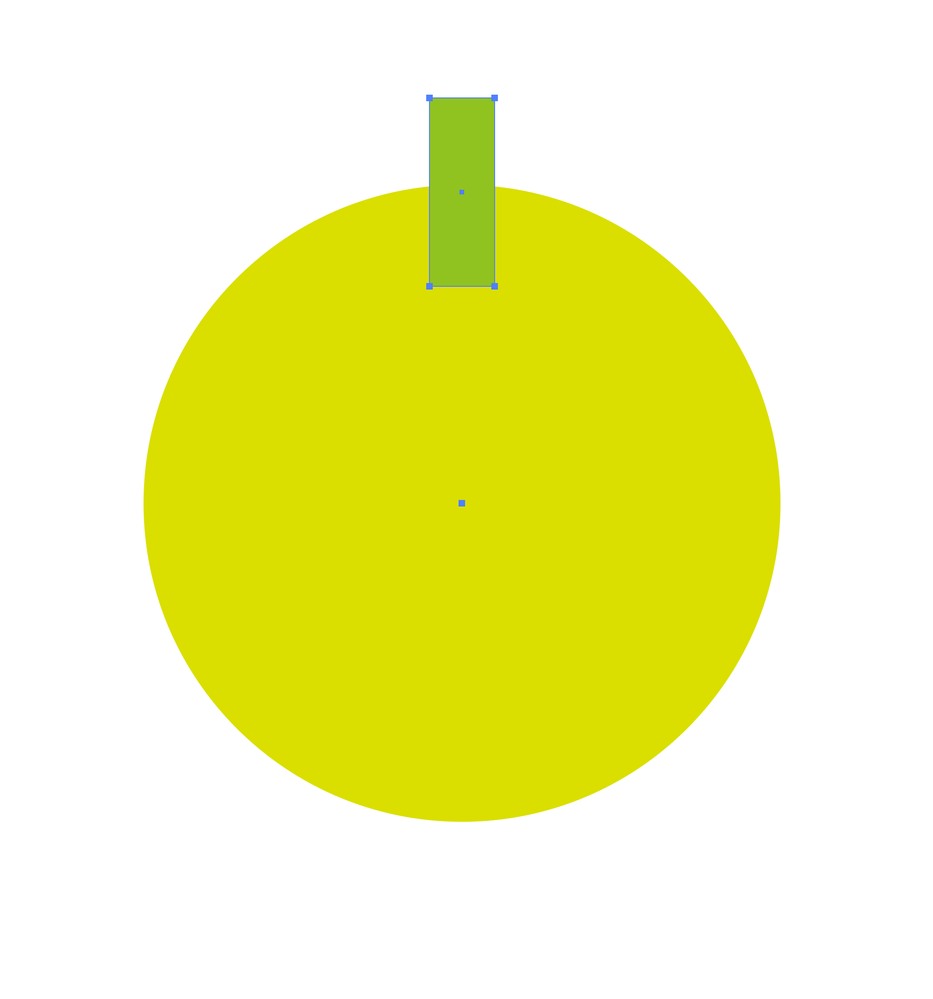

左上の長方形を黄色い円形状に均等に配置したくて、ブラシを作成しました。
しかし、内側が縮小されてしまい、元の長方形の形が台形になってしまいました。
長方形の形をキープしたまま、均等に配置する方法はないでしょうか?
どなたかご存知の方よろしくお願いします。

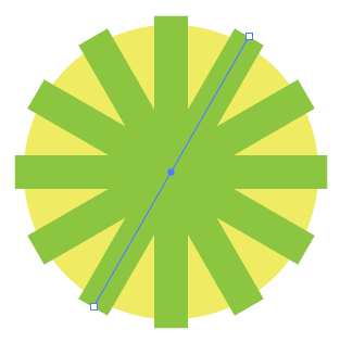

ふとい直線を作成。回転ツールダイアログで角度を入力して「コピー」。
…を、一周するまで繰り返し(⌘+D)。
…を、グループ化しておく。
…を、縮小複製。わかりやすく色を変えました。
線幅はすこし元より太く。
ぜんぶ選択して「パスのアウトライン」。
元グループ(緑のやつ)、縮小グループ(赤のやつ)
それぞれ、パスファインダー「合体」。
ぜんぶ選択して、パスファインダー「前面オブジェクトで型抜き」
で完成。

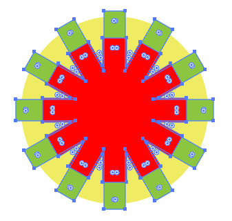

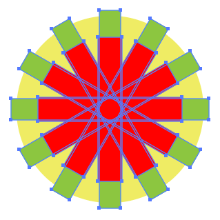

アピアランス勢からの回答です。
①図形と円形の中心点に置いておいた、塗りと線のない1つの孤立点をグループ化
②変形効果で、基準位置を下にして回転角度とコピー回数を指定。
図形の形を変えたり、数を変えられるのでリピート機能が登場してもこの方法でやっています。
