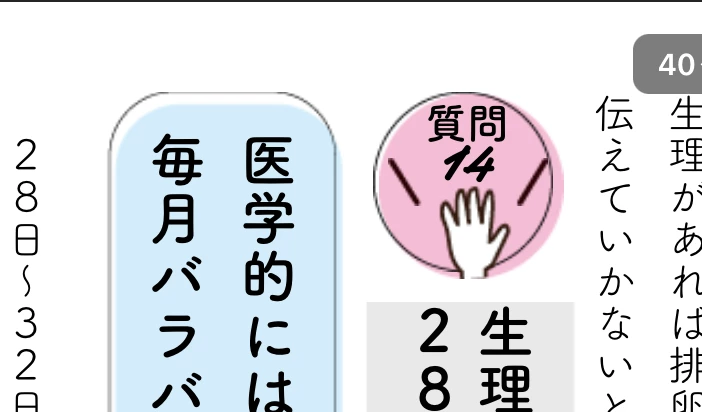

ePubで出力するとパスが画像のように汚くなるのですが、これは仕様でしょうか?
データはイラレで作ったものをコピペで入れています。
水色の部分は囲み線で、拡大の結果劣化はしていますが、パスよりは多少はキレイに出てはいます。
グレーの部分が変な位置で切れているのは、ADOBEに問い合わせしています。

ありがとうございます!
出力時のdpi設定でキレイに出せるようになりました。
拡大しなくても違和感があったので、改善できてよかったです。

Normally  vectors will be rasterized upon EPUB output according to your sspecifications.
What you can do: Replace all vector files with a SVG. SVG should never be used for print, but for EPUB output you will get the best results.
