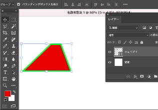

画像の様なシェイプを均等な形にしたいのですが、
上部の設定値の数字を入力してもできないようです?
他に作る方法はありますか?もしくは設定の仕方が間違っているのですかね?

ここでいう「均等に」とは、何がどうなればいいんでしょうか?
スクショでは文字ツールを持っているようなので、シェイプコンポーネント選択ツールを持ってみてください。それでプロパティパネルから位置や寸法を数字で制御できないでしょうか。
w168作成者
May 18, 2024
失礼いたしました。この台形の様なシェイプは変形で角をコントロール+ドラッグで作った物なので形がいびつです。なので●の辺の長さいうか角度を均等にしたいのですよ。

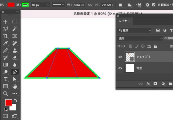

ありがとうございます出来ました! コントロール+ALT+SHIFTでした。
(週末を満喫していて遅くなりました)
新規での作成はMukaidaさんの回答と同意見ですが、
もう作っちゃった物に対しての対処を聞かれていると思っていたのでいちおう載せておきます。
「均等な形に」
既存の図形を左右で平均化、というのはできません。
以下、どっちかをどっちかに合わせる方法です。画面収録したので参考にどうぞ。
・「パスコンポーネント選択ツール」でシェイプを altキー押しながらドラッグして横に複製、shiftキー押しながらマウス離す
・複製したシェイプが選択されたまま、編集メニューから「パスを自由変形」、W欄の先頭に -(マイナス)を入れて確定。左右反転される。
・元のシェイプと複製したシェイプを同時に選択
・パス選択ツールを持って「シェイプコンポーネントを結合」
・ペンツールで余分なポイントを削除
以上は、鋭角なほうを基準にした手順。
反対に、鈍角のほうを基準にしたいときは、
「シェイプコンポーネントを結合」の前に「シェイプ範囲を交差」しておく。
まあ作り直したほうが早いですけど。参考まで。
