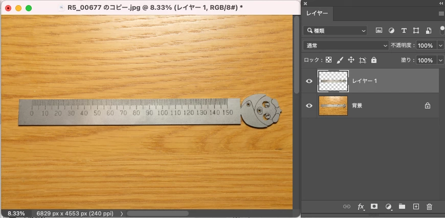

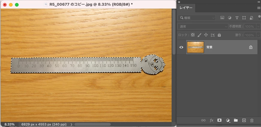

添付しました写真の机の模様を消したいのですが、やり方をご教示頂けますと幸いです。
また、背景の色の変え方もご教示頂けますと幸いです。
宜しくお願い致します。

「机の模様」は木目のことですね?
定規を選択(今回はペンツールを使用しました)。

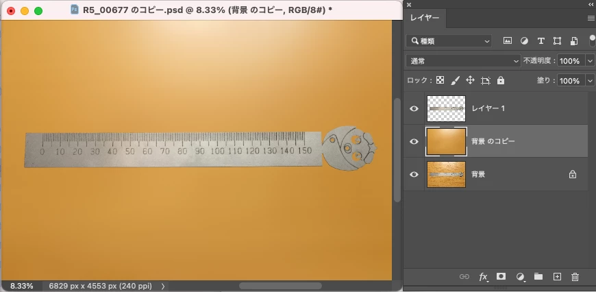

して、レイヤーを複製(ctrl J)
定規レイヤーは一旦非表示に。

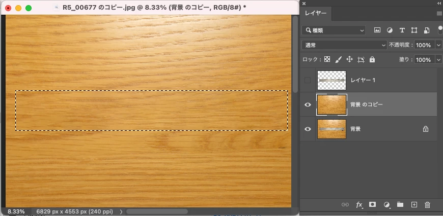

背景レイヤーを複製(Ctrl J)、複製したほうのレイヤーを選択、
定規全体を長方形ツールで選択、編集 > 塗りつぶし > コンテンツに応じる
とすることで、定規の色が背景に混ざってくるのを防ぎます。
選択を解除、フィルター > ノイズ > 明るさの中間値 適用量は最大(500)。
(10年前の一番いいMacでこのフィルター10分近く処理待ちしました…)
ぬめぬめになりました。

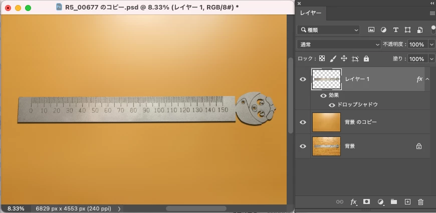

非表示にしておいた定規レイヤーを表示させると影がないので、これからつくります。

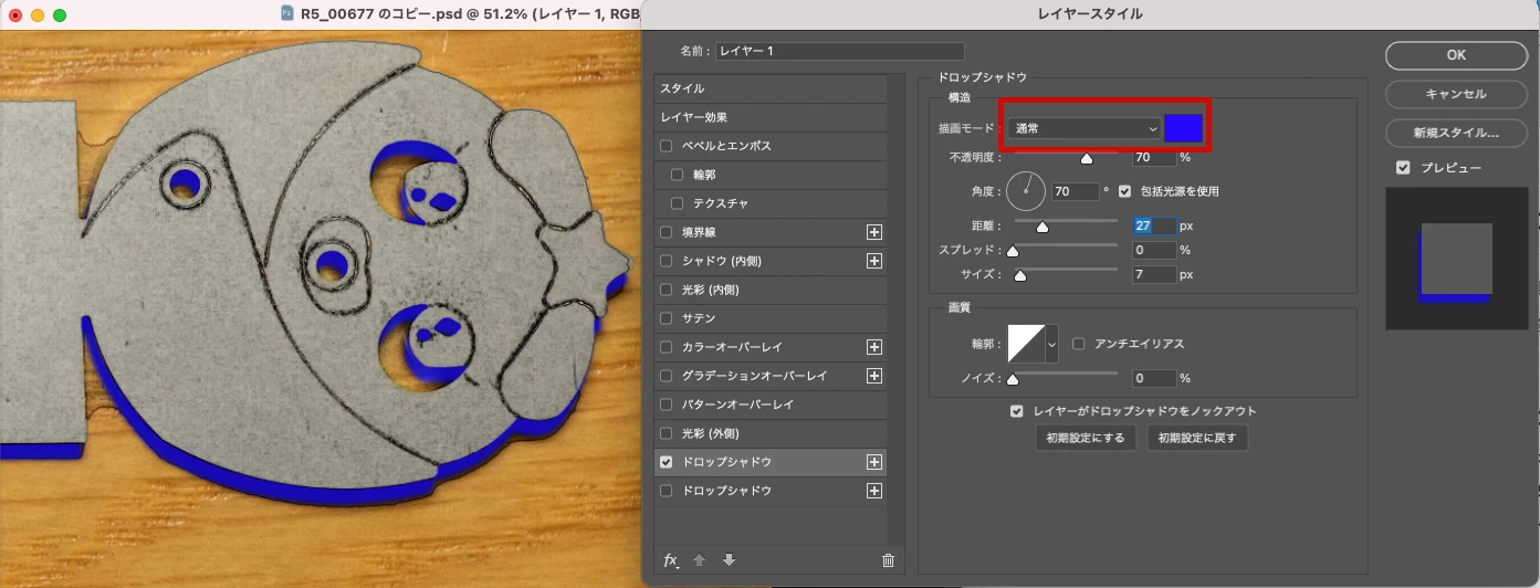

ぬめぬめレイヤーをいったん非表示にして、もともとの影を観察します。

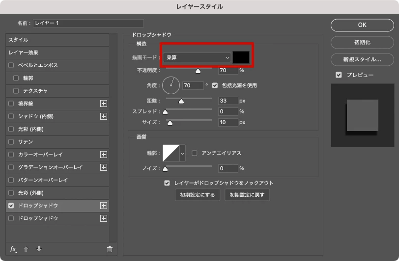

定規レイヤーを選択して、レイヤーパネル下部 fxボタンから「ドロップシャドウ」
初期値は黒いカラーの乗算ですが、いったんは元の影といい感じに重なるまで、
見やすい状態(赤囲み部分)にして追い込みます。
このまま、角度、距離、スプレッド、サイズをいじりましょう。
ドロップシャドウの各種パラメータが決まったら、
見やすくしておいた描画モードとカラーを乗算・黒に変更します(赤囲み部分)。
ぬめぬめレイヤーを表示させて完成。

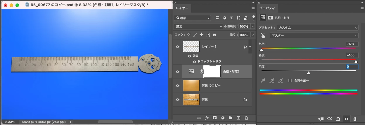

背景色の変更…は、まあお好きな方法で色調を変えてやればいいのでは。
例として、定規レイヤーのすぐ下に、レイヤーメニュー > 新規調整レイヤー > 色相・彩度
を入れてみました。
以上ですー。参考になれば。

わかりやすく教えて頂きありがとうございました。
Photoshop初心者には難しく苦労しましたが何とか出来ました。
本当に感謝致します。
