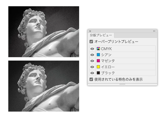

▼上がグレーの画像、下はそれをさらにCMYKへプロファイル変換したものです。

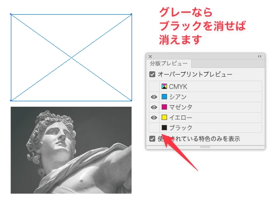

▼分版プレビューを使いブラックを非表示にすると、グレー画像は見えなくなり、CMYK画像が残って見えます。
