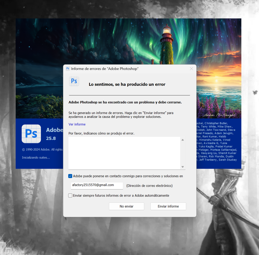

Al iniciar la aplicación de photoshop beta versión 25.8 sale un error y no inicia solo pasa con esta versión, puesto que he instalado versiones anteriores a esta y no he tenido ningún problema, dejo captura de pantalla con el error por si alguien sabe a que es debido, gracias.Photoshop beta.png

Today I installed version 25.9 2590 with high hopes, but alas it crashes just the same....
So I tested this out by removing NIK collection 6 completely.
And yes, now the beta doesn't crash.
So I don't know if the error is with Adobe or DXO, who can tell?

@Afactory Do you have the DxO Nik plugin suite installed? Try disabling that and see if Photoshop opens successfully.
You can also start Photoshop holding the Shift key to disable plugins.

Gracias por su respuesta, se ha solucionado con la nueva versión 25.9
