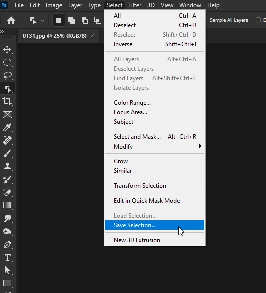

Hallo zusammen,
ich habe mal eine (dumme) Frage. Ist es mir in Photoshop 2020 möglich, ein angefangenes Projekt zu speichern, um es später fortzusetzen. Als Beispiel, ich habe ein Foto mit einem Objekt welches ich freistellen möchte. Jetzt habe ich alles mühsam ausgewählt im Maskierungsmodus und muss auf einmal aufhören zu arbeiten und das Programm beenden. Ist es möglich diesen Fortschritt zu speichern, um es später fortzusetzen? Also die Objektauswahl möchte ich danach verfeinern und nicht noch einmal neu anfangen....

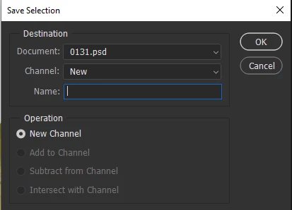

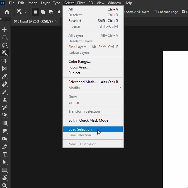

Sorry, I misread your original question, if you're talking about saving a selection
Give the selection a name
Then when you open the PSD again
