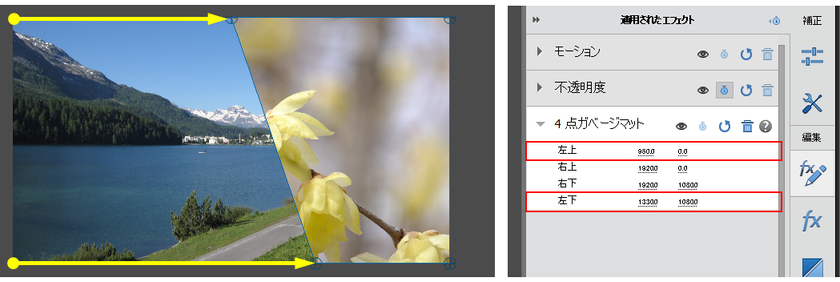

ここでは、ビデオ 1とビデオ 2トラックに画像を配置し、4点ガベージマットエフェクトでビデオ 2トラックの画像の左の方を透明にし、その透明の部分にビデオ 1トラックの画像が見えるような方法で説明します。プロジェクト設定のフレームサイズは1920×1080とします。
①ビデオ 1とビデオ 2トラックに画像を配置し、「ツールバー」の「fx」アイコンをクリックして「エフェクト」パネルを開き、「ビデオ」→「キーイング」にある「4点ガベージマット」エフェクトをビデオ 2トラックのクリップに適用します。
②すると、「エフェクト」パネルが「適用されたエフェクト」パネルに切り替わり、そこに「4点ガベージマット」が展開されて表示されています(下図赤枠部)。展開されていない場合は左側の三角印をクリックして展開します。
③「4点ガベージマット」の座標値を各コーナーに設定変更します。左上が座標の原点です。
左上        0.0        0.0
右上  1920.0              0.0
右下  1920.0  1080.0
左下     0.0  1080.0
④左上と左下の座標値を変更します。
ご提示の分割ですと、下記の値くらいでしょうか。
左上     960.0        0.0
左下   1330.0  1080.0
すると、下図の様にハンドルが移動し(黄色矢印)、左の部分が透明になります。その透明になった部分にビデオ 1トラックの画像が見えてきます。
