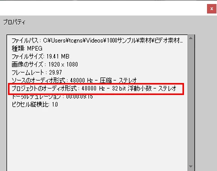

参考ですが、ファイルの状態を調べるには、Premiere Elementsでも概略出来ます。
「プロジェクトのアセット」パネルで対象の映像アセットの上で右クリックし、開いたコンテキストメニューから「プロパティ」を選択すると、「プロパティ」ウィンドウが開きます。このウィンドウで確認できます。

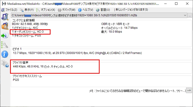

また、MediaInfoというフリーソフト(下記リンク)を使用すると、詳しく知ることができます。
https://www.gigafree.net/media/mediainfo.html
