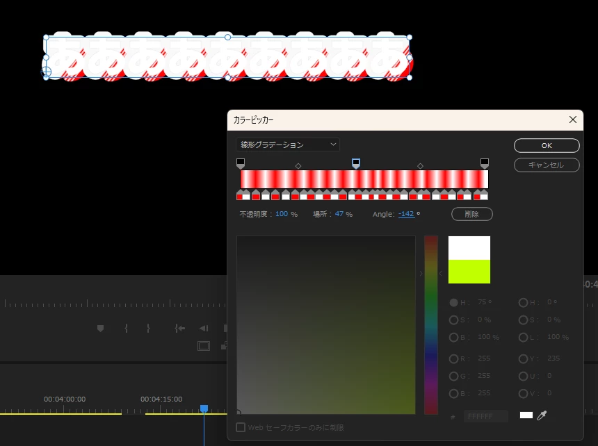

エッセンシャルグラフィックスでテキストの境界線にストライプを入れたいのですが
  • June 4, 2023
  • 返信数 3.
  • 1090 ビュー
エッセンシャルグラフィックスのグラデーションを使い
このようにグラデーションが反映されない部分がでてきます。
これはバグでしょうか?

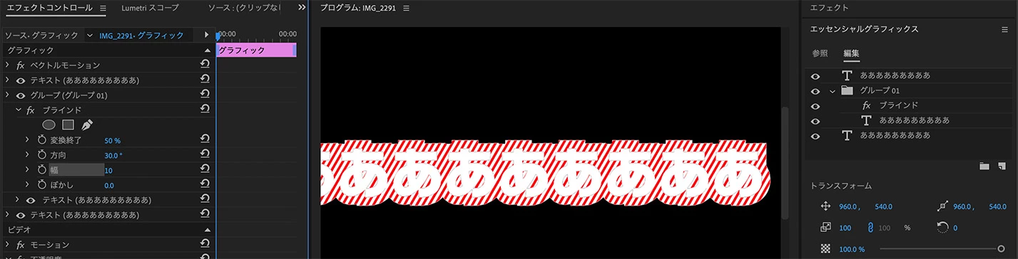

解決に役立った回答 Mukaida
エッセンシャルグラフィックスだけで作成する場合は、テキストの複製とエフェクト「ブラインド」を使うとストライプが作成できます。
テキストの1番上は、塗りのみ。
2番目のテキストは、境界線(赤色)のみ。
3番目のテキストは、境界線(白色)のみ。
2・3番目は、塗りが有効になっていても大丈夫です。(塗りを追加した方が良好な場合もあります)

MukaidaCommunity Expert解決!
June 4, 2023
テキストの1番上は、塗りのみ。
Makem5
Makem5作成者
June 22, 2023
ありがとうございます。
なるほど、ブラインドを使うという発想はありませんでした。

グラデーションに入れる数は10個まで正常に反映され、それ以降は入れてもテキストに反映されないことが分かりました。
Ckun
June 4, 2023
私もご投稿を拝見して手元の環境(Windows 11, Premiere Pro v23.4.0)で試していたところなのですが、おっしゃる通り10個までしか反映されませんでした。
限界の10を超える数の設定ができてしまうという点では、おっしゃる通りバグと言えるのではないかと思います。
