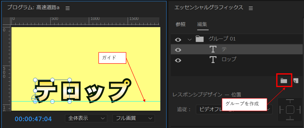

①拝借したテキストテロップがあるシーケンスで、新しく作成したテロップでは正常にカーニングがかかったということでしょうか。
②または、新しく作成したシーケンスで、新しく作成したテロップでは正常にカーニングがかかったということでしょうか。
①の場合は、そのフォント特有の問題という可能性もあるかと思います。拝借先の方にカーニングが正常に動作するか確認されたらいかがでしょうか。
こちらの場合で、納期的な問題ですぐに字間調整したい場合は、そのテロップをコピー&ペーストし、2個のクリップから合成したらいかがでしょうか。合成後グループ化しておくとずれることもないと思います。
2個のクリップから合成
「エフェクトコントロール」パネルで対象のテキストの「トランスフォーム」の「位置」プロパティの数値で位置調整すると良いです。「Ctrl」キーを押しながらスクラブすると数値は「0.1」ずつ増減しますので微調整しやすいです。(「Shift」キーでは「10」ずつ増減)
合成した2個のクリップをグループ化(ガイドを表示させると位置調整しやすいです)
②の場合は、拝借したテキストテロップがあるシーケンスのクリップをすべて選択し、新しく作成したシーケンスにコピー&ペーストして試してみたらいかがでしょうか。
または環境設定が破損している場合も想定し、「環境設定のリセット」を試してもみたらいかがでしょうか。
2個のクリップから合成
