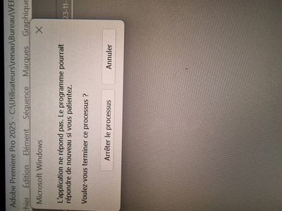

Bonjour,
Quelqu'un peux m'aider,  je ne peux plus utiliser premiere pro, j'ai téléchargé premiere pro sur mon nouveaux pc, j'ai commencer le montage, c'était parfait, et sans aucune raison, plus d'image dans la previsualisation, ecran noir et bug dans tous la timeline. Premiere pro crach,  je ne peux rien faire.
J'ai fait le nécessaire,  vidéo le cache, modifié la mémoire, installer à nouveau l'application.. mais pas de changement..
Même chose pour after effect, crach impossible de travailler avec , pas de previsualisation, et application qui crach
Version premiere pro 25.5
Merci

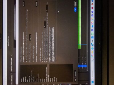

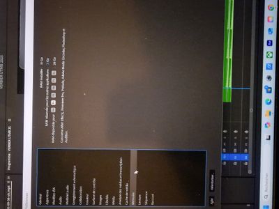

New Here ,
Sep 15, 2025 Sep 15, 2025
Merci de votre aide !
Voici quelques photos et vidéos, de ma situation.
Si je commence le moindre montage ou effet le logiciel crach
