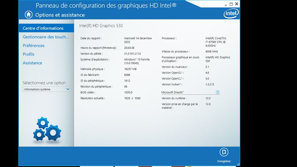

Community Beginner ,
Dec 14, 2022 Dec 14, 2022
merci pour votre réponse.
merci Kévin 😉
