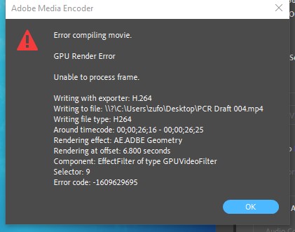

Second problème, quand ce bug intervient je ne suis plus capable de rendre un projet. (CF Captures d'écran ci-dessous)

Same problem with media encoder...
