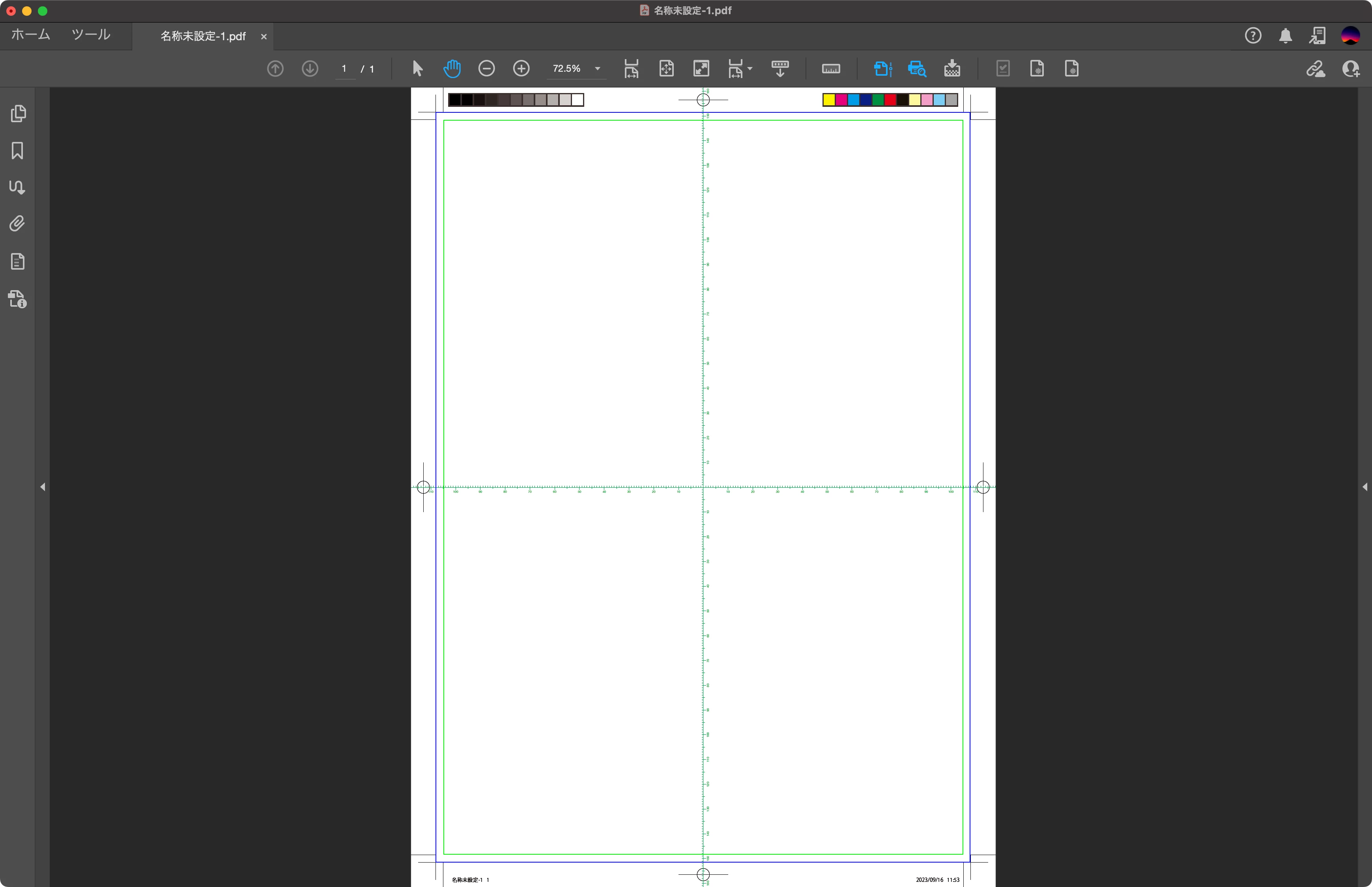

Acrobat Proをアップデートしたら、スクロールバーが"常に表示"されなくなり、
上下左右の移動がマウスのスクロールでしかできなくなってしまいました。
常にスクロールバーを表示する方法を教えていただけますでしょうか。
ネット検索すると、「すべての「ページナビゲーションツール」を表示」や、
タッチモードを適用しないにする、などがヒットするのですが、
どれも関係のないようでした。
私の今のバージョンは、2023.006.20320です。
他の者のが使用しているバージョン2023.003.20215だと、
スクロールバーが常に表示され、かつ左下に「○○×○○mm」とサイズが表記されている状態となっています。
仕事の業務上、スクロールバーがないと大変困るので、早急な解決を望んでおります。
どうぞお力添えのほどよろしくお願いいたします。

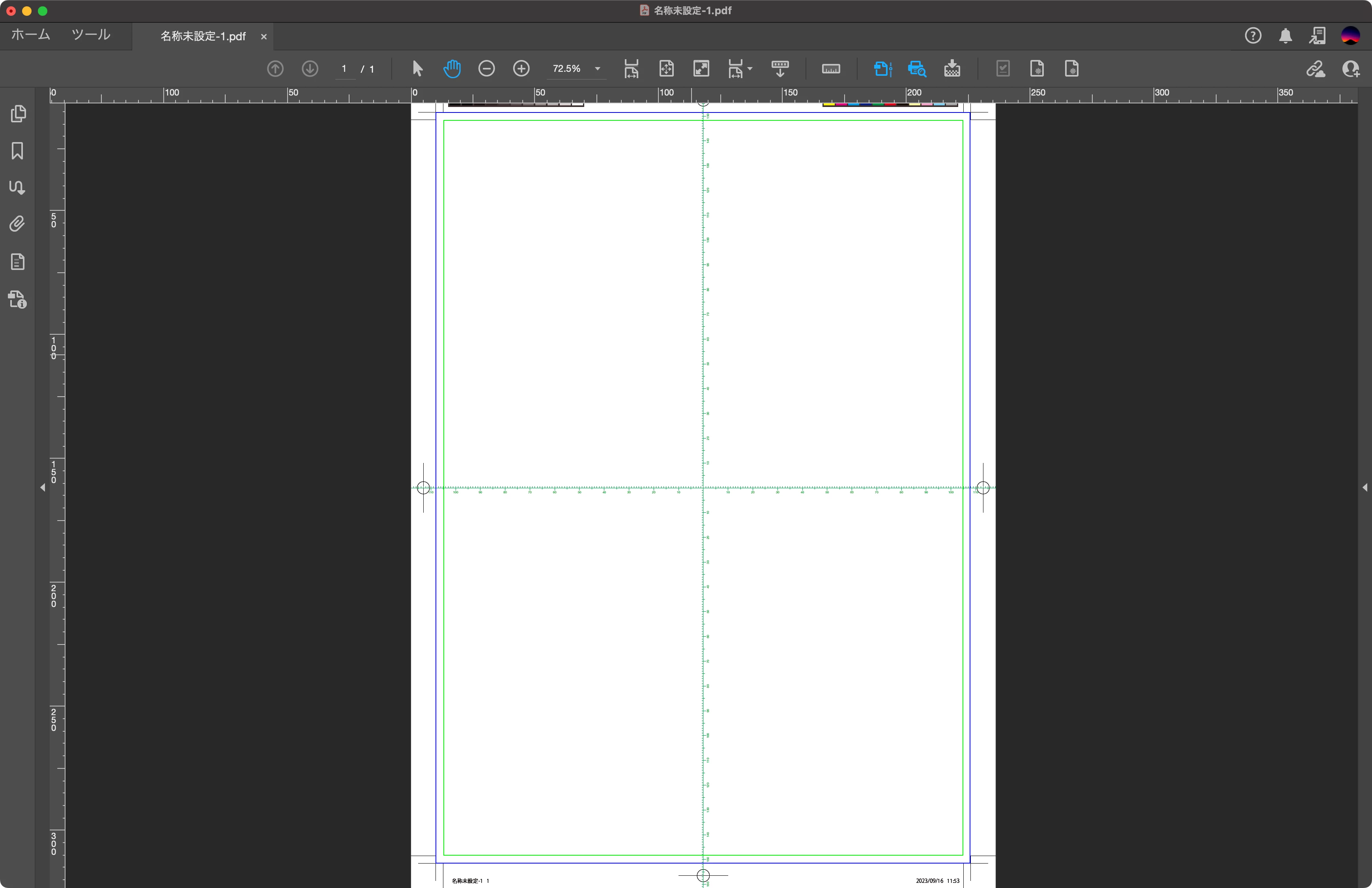

2023.006.20320では、「常に文書ページサイズを表示」が適用されないだけでなく、「文書を開いたときに定規を表示」させていると上部が欠けてしまうようになりました。定規を表示させなければ正常です。中心線を表示させてもズレていないので表示だけの問題ですが。

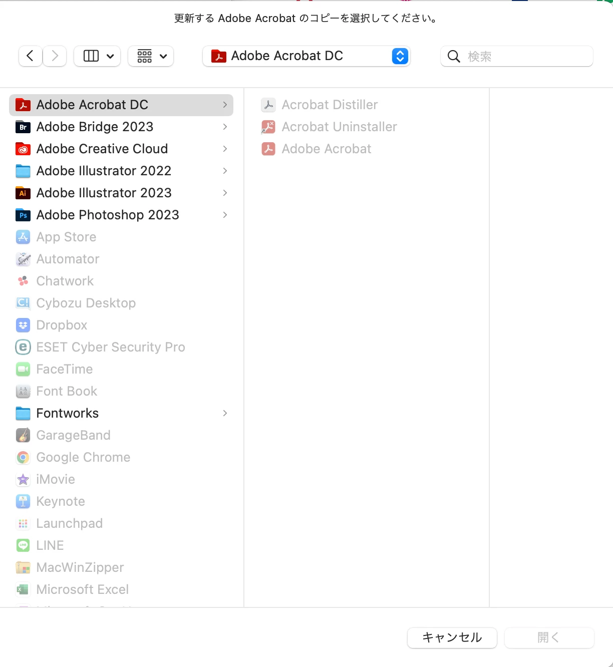

もしわかればご教示いただきたいのですが、
ダウンロード後、インストールしたところ、
「更新する Adobe Acrobat のコピーを選択してください。」と表示されるのですが、
どれもグレーアウトしており選択することができません。
インストールの方法わかりますでしょうか??

ダウンロードされたものは、アップデータですので、先にベースとなるAcrobat本体をインストールしておく必要があります。
本体の入手先はAcrobat のダウンロード | エンタープライズタームまたは VIP ライセンス版」もしくは「Acrobat DC のインストールに関する情報」からになると思うのですが、ライセンス形態によりダウンロードできない可能性もあります。私はライセンス形態とその制限に詳しくないので、なんともいえません。また、最近は旧バージョンのインストールということについて、Adobeからあまり文書が出ていないので不可能なのかもしれません。
もしリンク先からダウンロードできたとして、それが十分古いバージョンであれば、それにアップデータを適用することで以前のバージョンに戻すことができます。ただし、ベースプログラムが最新のものに更新されていた場合は戻すことができないということになります。
また、作業の途中でAcrobatが勝手にアップデートしないよう、インターネットを遮断して作業しなければなりません。

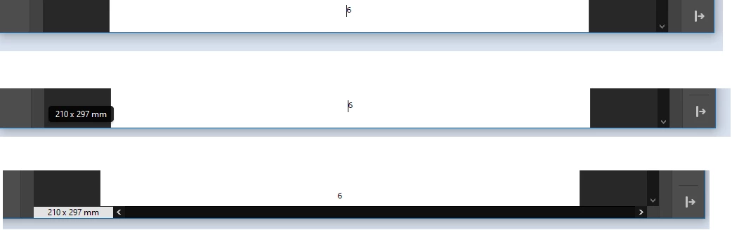

外しているかもしれませんが、[環境設定]-分類:ページ表示 の ページとコンテンツと情報 内にある、「常に文書ページサイズを表示」のチェックをオンにしてはいかがでしょうか?

「常に文書ページサイズを表示」にチェックを入れてみましたが関係がないようです。
ちなみに、少し話はズレてしまうのですが、
サイズ自体、チェックを入れてもどこに表示されるかわからず、、、(^^;
入れる前と入れた後で変化が見られないのですが、どこに表示されるかご存知でしょうか??

Windows10での動作ですけど、
一番上の画像は、「常に文書ページサイズを表示」がOFFです。
真ん中の画像は、「常に文書ページサイズを表示」がOFFの時に、画面左下あたりにマウスカーソルを持っていくとサイズが表示されます。(macOSも左下にマウスカーソルを近づけるとサイズが表示されるみたいですね。)
一番下の画像は、「常に文書ページサイズを表示」がONです。
また、「常に文書ページサイズを表示」がOFFの場合でも、ズーム倍率の数値が大きくなり、用紙幅より狭い範囲を表示するようになると、自動で横スクロールバーが表示されるようです。
