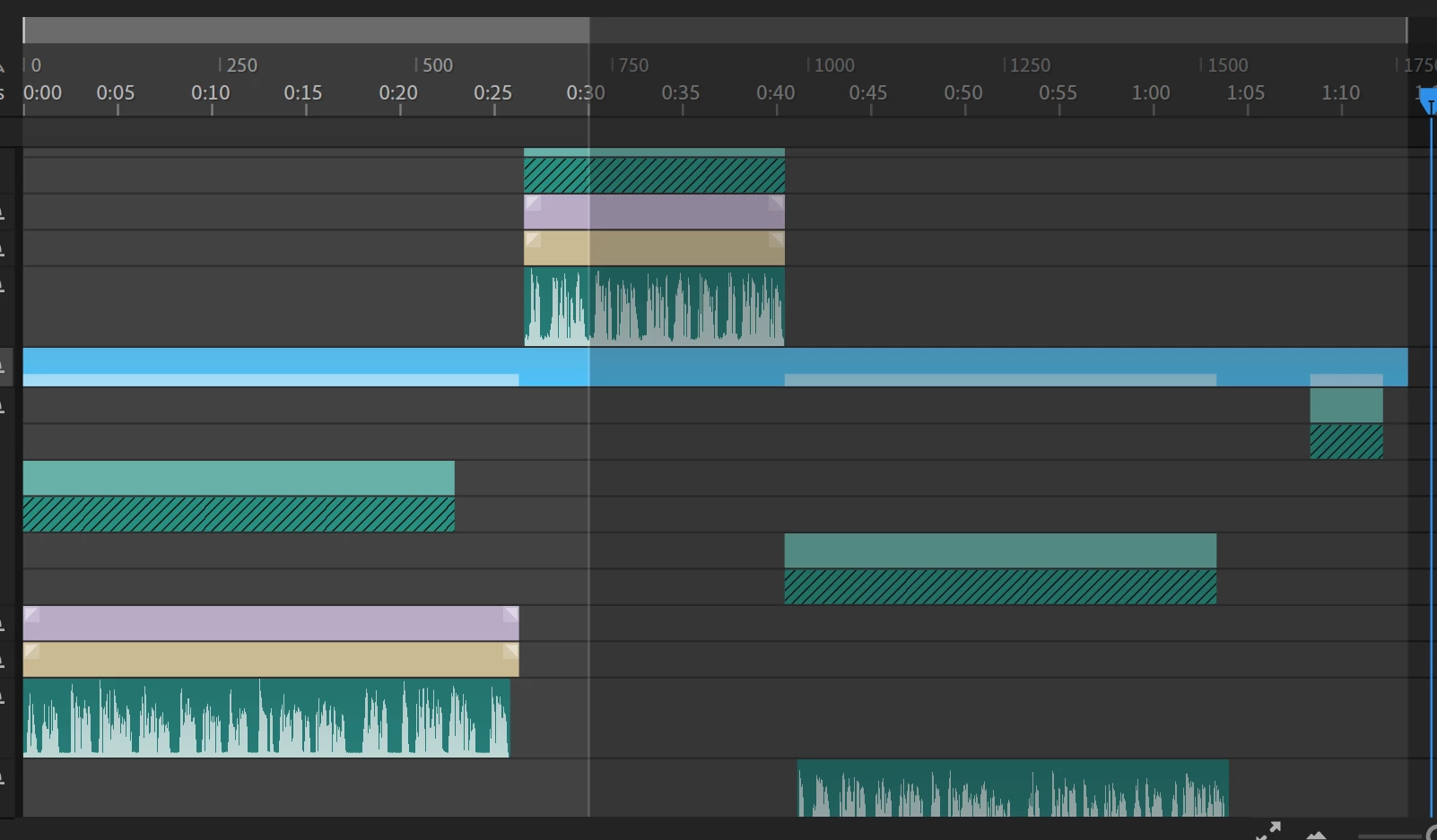

ワークエリアの開始点とワークエリアの終了点が変更できない。
タイムラインにおいて、画像にようにおそらくワークエリアの範囲を示しているのではないかと思いますが、白い色で囲まれた部分(0:00~0:30)の範囲を変えることができません。
なお、薄い白色の範囲(0:00~約1:15ぐらい)は変えることができます。
この状態で書き出しを行うと、白い範囲(0:00~0:30)の部分しか書き込まれないため困っています。
0:00~約1:15までの範囲を書き出すにはどうすればよいでしょうか?

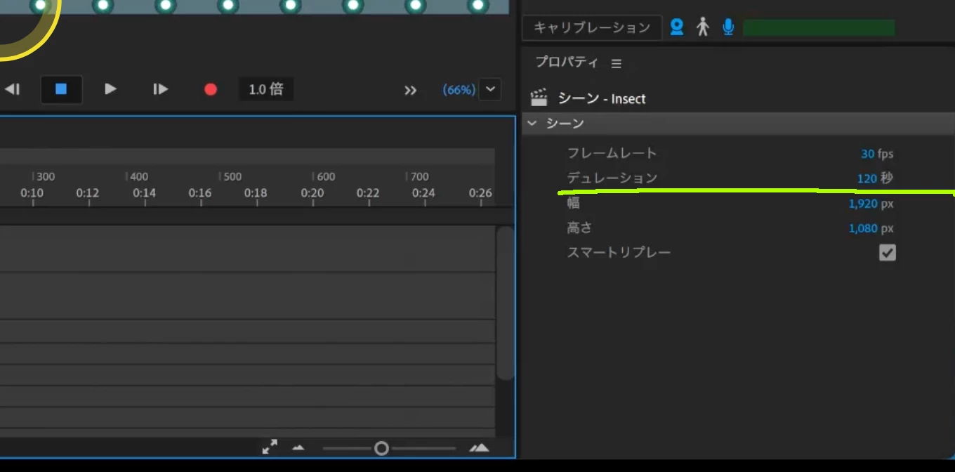

ワークエリアが二重に見えるのは、シーン全体の長さを表す、「デュレーション」が短いからだと思います。
1)プロジェクトウィンドウのカチンコアイコンをクリックしてシーンのデュレーションの長さを確認し、短ければ秒数を長くしてください。
2)ワークエリアを設定し、書き出したい範囲を調整。
3)「ワークエリアを有効」にチェックが入っているか確認し、書き出す。
4)場合によっては、シーンを複製した後、ワークエリアのトリムを実行し、書き出したい範囲のみ表示させ、書き出す。
お試しください。

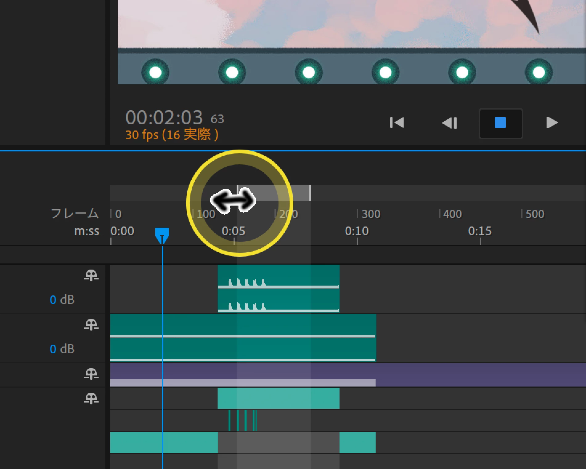

おはようございます。
マウスを上部ワークエリアバー両端に近づけると、マウスカーソルが、左右の矢印アイコン(<ー>)に変化します。その状態でドラッグして開始点、終了点を調整することでワークエリアの範囲を変えられます。

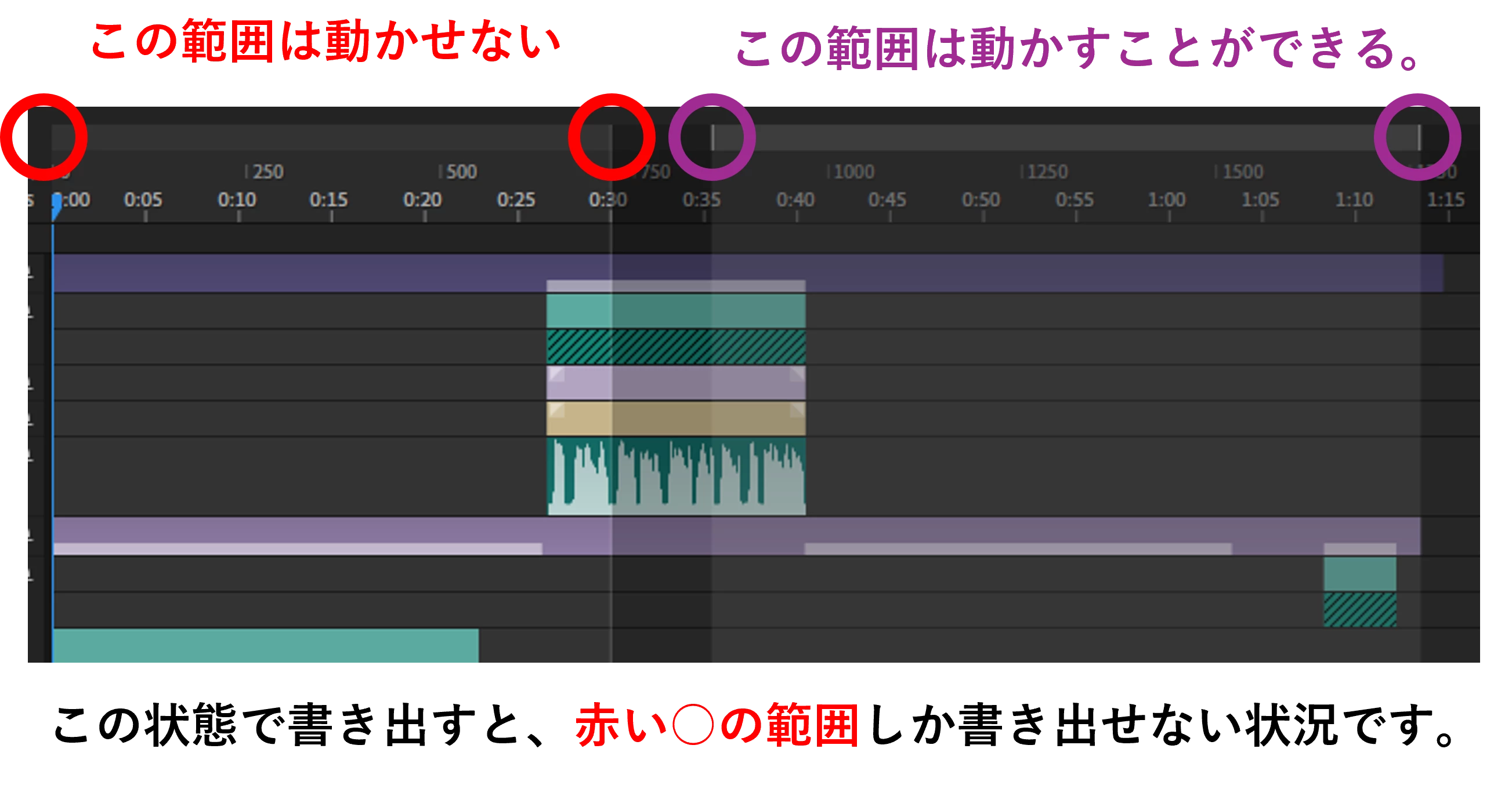

9月 29, 2025 12:58 午前 UTC
k_oshiro 様
ご回答いただきありがとうございます。
私の質問方法が悪かったのですが、画像のように、ワークエリアの範囲なるものが画像のように複数あるように見えます。
ご教示いただいたように紫の部分のワークエリアは範囲を変えれましたが、赤の範囲のワークエリアの範囲が変えることができませんでした。
なお、この状態で書き出すと赤色の範囲のみが書き出されます。
