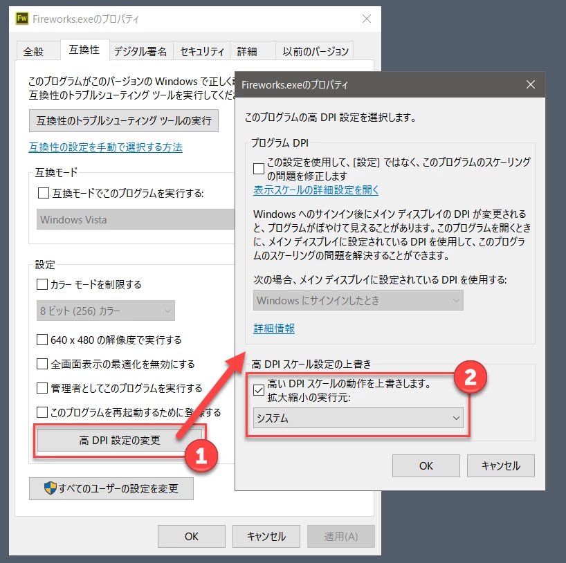

1)Dreamweaverの実行ファイル(Dreamweaver.exe)をマシンから検索し、「右クリック>プロパティ」を実行してください。
2)表示されたプロパティ画面で「互換性タブ>高DPI設定の変更」ボタン❶をクリック、次の画面で「高DPIスケール設定の上書き」の『高いDPIスケールの動作を上書きします(項目下のリストは“システム”)❷』にチェックし、OKボタンで確定します。
※↑は、Fireworks CS6 の例ですが、Dreamweaver CS6でも同様の設定です。
3)この設定を行った後、Dreamweaver CS6を起動すると、システムに合わせたユーザーインターフェースの文字サイズになっていると思います。

<高DPIスケールの指定>
