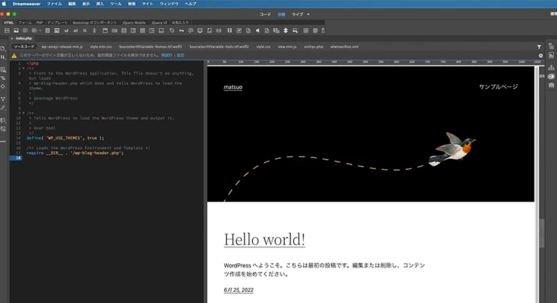

PHPは動作しているようですので、Dreamweaverの設定自体に問題ないのではと思います。問題の切り分けのために、サーバが開かれた時に最初に開かれるファイルをDreamweaverで開き、ライブビューで表示されるかどうかをまずは確認してみてください。
ご利用の設定からすると、hogehoge フォルダ直下の index.php ファイルです。
このファイルをGETしてDreamweaverのライブビュー上でWordpressサイトが表示されるか確認してください。私の場合、以下のような画面が出ました。
私の場合もコードビューの上部に「サーバー内部のエラーのため、動的関連ファイルは解決されませんでした。」が表示されているのですが、これはおそらくDreamweaverがローカルルートフォルダ内に必要なファイルを見つけられないからだと思います。DreamweaverのコードエディタはPHPのコードを解析して関連ファイルを見つけるわけではないので、プログラム的に呼び出されている関連ファイルは見つけることができません。
警告表示は出ますが、実際の表示には問題ないものと思います。
ライブビュー上でWordPressの最初のページが同様に表示された場合は、Dreamweaverの設定の問題ではなく、WordPressによるファイル表示仕様によるもので、不具合ではないと思います。ルート階層のindex.php のコード内容を見ると、他のファイルと連携して1つのページを表示しています。おそらくですが、下層のファイルも直接開いて表示することはできず、他のページと連携してはじめて1枚のページになる仕組みではないかと想像します。
また、ブラウザで同じページを表示して問題ないようであれば、Dreamweaverの「リアルタイムプレビュー」で表示が行われるかどうかも試してみてください。
いずれにしても、PHPファイルはサーバ上で処理されてはじめて表示されるものですので、ライブビューとの連携はやや困難な印象です。最近はブラウザ標準の「デベロッパーツール」が高機能になりましたので、Dreamweaverと組み合わせて使うのがよろしいかと思います。
