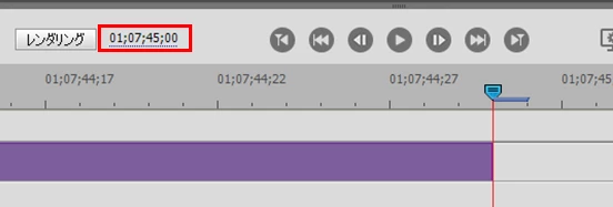

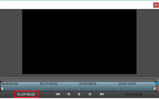

    今回の場合、Premiere Elementsに取り込んだ映像が「01;07;45;00」の場合、「クリップモニター」では「01:07:40:28」と表示されます。さらに「タイムライン」では「01;07;45;00」と表示されます(下図参照ください)。
    「クリップモニター」と「タイムライン」との差は、2 × 9 × 6 + 2 × 7=108 + 14 = 122フレーム = 4秒2フレーム となります。
    クリップモニター
    目盛は00と01フレームは間引かれていません。
    タイムコードはノンドロップフレームです。(区切り記号はコロン(:))
    タイムライン
    目盛は00と01フレームは間引かれています。
    タイムコードはドロップフレームです。(区切り記号はセミコロン(;))

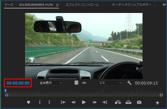

    参考のため、Adobeのもう一つの映像編集ソフ トのPremiere Pro CCでは、クリップモニターではなく「ソースモニター」と言いますが、やはりノンドロップフレームタイムコードでした。

     なお、2.で書いた、クリップの長さのクリップモニター上での表示値が「1:07:40プラス27フレーム」と書いたのにミスがあり、27フレームではなく28フレームでした。すると、クリップ全体の長さを秒数で表すと4060.9333となります。タイムライン上では4065秒なので、その比率は4060.9333/4065=0.999000で、この比率は29.97/30の値に一致します。
     やはりAdobe Premier Elementsでは、「クリップモニター」はノンドロップフレームタイムコードで表示していると言えますね。
