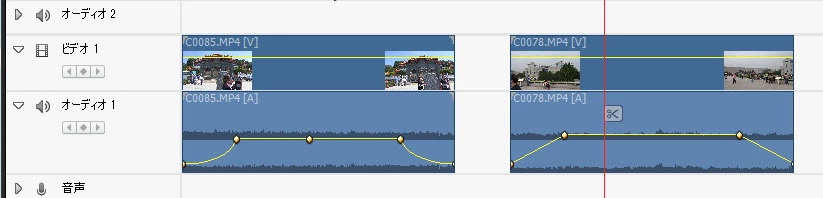

Premiere Elements2022のフェードイン・アウトについてご教授願います。
2019から2022へアップグレードし使用しているのですが、タイムラインのオーディオ・音声・音楽トラック上に限り(たぶん)、フェードを掛けた際に丸みを持ったフェードであったり直線的なフェードであったりします。
【写真1】
 左:丸みがあるフェード   右:直線的なフェード
これがどういった理由で丸みがあったり直線的であるのかもわかっていなく、勝手に丸かったり直線的であったり私は日々変わっているように感じています。
写真1に示したものも全く同じ素材(アセット)なのですが、1日違いで丸みを持ったり直線的であったりします。
これは単純にバグ等ではなく、私が操作方法を知らないだけなんだと感じています。
そこで出来ましたら
1. フェードが丸みや直線的になる時の理由 
2. 丸みと直線的の切替方法
3. 直線的な方の固定方法
上記3点についてご教授頂けますと嬉しいです。
ちなみに2019では直線的なフェードのみでした。
以上、よろしくお願い致します。

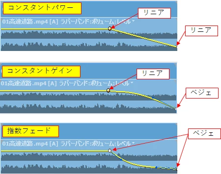

音声のフェードアウトで波形の違いによる音の消え方を分かりやすく説明しているKato Yumaさんのサイトを見つけましたので、リンクを張っておきます。参考にして頂けたら幸いです。
フェードインの場合はフェードアウトの逆と考えて頂ければ良いと思います。
【Premiere Pro】音のフェード、コンスタントパワーとコンスタントゲインと指数フェード どれを使えばいいの? | Vook(ヴック)
Premiere Elements での音量のラバーバンドは下図のようになります。
※指数フェードの左側のキーフレームは、「Alt」キーを押しながらベジェハンドルをドラッグし、音量のラバーバンドを折り曲げます。

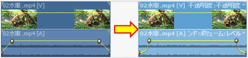

こんばんは
その後、v2022とv2023で次のような症状も確認できました。
①新しいクリップで音声のフェードイン・フェードアウトを適用します。ラバーバンドは直線になっています(下左図)。キーフレームは「リニア」です。
②プロジェクトを保存し、Premiere Elementsを終了します。
③Premiere Elementsを起動し、プロジェクトを開きます。
④すると直線のラバーバンドは曲線(指数フェード)のラバーバンドに変わっています(下右図)。キーフレームは「リニア」のままです。
上記内容を夕方アドビサポートに連絡し、サポートでも再現できたので、開発部門に上申するとのことでした。

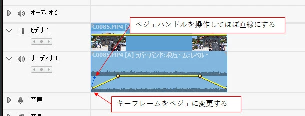

ラバーバンドを曲線から直線に変更する方法を試してみたらいかがでしょうか。
下図の場合の説明ですが、両端のキーフレームを「ベジェ」に変更します。
キーフレームに青色のベジェハンドルが表示されますので、ベジェハンドル(先端部)をドラッグしてラバーバンドが曲線からほぼ直線になるようにします。

こんにちは、akinobiさん
私、所持しているPremiere Elements 2018と2022で確認しましたが、いずれも同様でした。
通常音声のフェードイン・フェードアウトをかける場合は
音声クリップの上で右クリックし、開いたコンテキストメニューから「フェード」→「オーディオをフェードイン、またはオーディオをフェードアウト、またはオーディオのフェードイン/フェードアウト」を選択すれば、直線的なフェードイン・フェードアウトが適用されます。
丸み(コンスタントパワー)を付ける場合は、キーフレームの上で右クリックして開いたコンテキストメニューから「ベジェ」や「イーズイン」や「イーズアウト」を選択してベジェハンドルを表示させ、ベジェハンドルを操作すれば、丸みを付けることはできますが。
akinobiさんが行った具体的な操作方法(丸みを持ったフェード、直線的N去フェード)を提示頂ければ、同様に操作して確認してみますが。

本題ですが私のフェード操作方法は、キーフレームの上で右クリックより「フェード」→「オーディオをフェードイン、またはオーディオをフェードアウト、またはオーディオのフェードイン/フェードアウト」の一択です。
こちらの操作方法で丸みが合ったり、直線的なフェードになります。
どちらかというと丸みを帯びたフェードになる確率が高く感じます。
動画にて症状をアップできないのが残念ですが、先程全く同じ素材を「音楽トラック」「音声トラック」「オーディオ1」に配置して確認しました。
音楽トラック:丸み
音声トラック:直線
オーディオトラック:直線
という結果でした。
ちなみに「音楽トラック」で丸みを帯びた素材の真横に、全く同じ素材を並べて右クリックでフェードを掛けましたら、今度は直線的なフェードになりました・・・。
感覚的にどこかの設定を弄れば良いのかと色々調べたり探したりはしているのですが、一向に解決できません。
最初の質問にも書きましたが、直線的なフェードで統一したいです。
なにか良い方法がありましたらご教授願います。
以上、よろしくお願いいたします。
