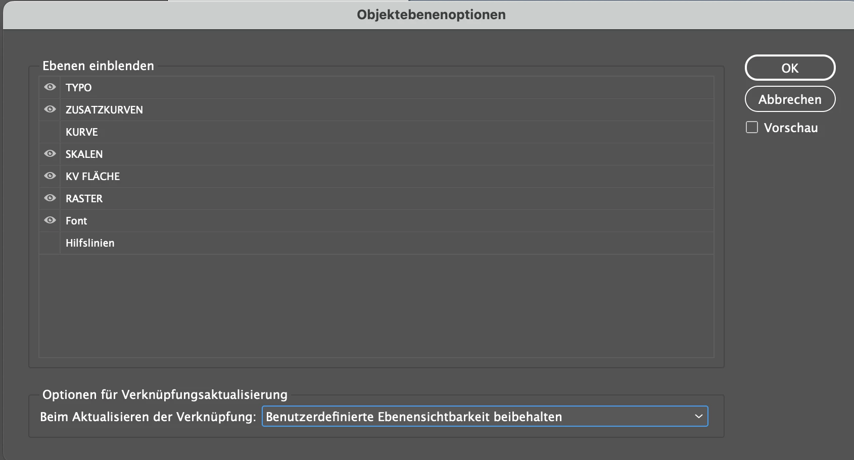

Hallo Zusammen,
ich habe ein großes Problem: Seit gestern ist bei mir in den Objektebenenoptionen standardmäßig die Option »Benutzerdefinierte Ebenensichtbarkeit beibehalten« aktiviert, so dass eine Illustrator-Grafik nicht automatisch aktualisiert wird, wenn ich sie in Illustrator ändere.
Eigentlich habe ich nichts verändert, aber es ist nun in allen neuen Dokumenten so, dass ich diese Option beim Einladen einer Grafik händisch wieder auf »Ebenensichtbarkeit vom PDF verwenden« ändern muss.
Ich werde wahnsinnig, das ist eine riesige Fehlerquelle, wenn die Grafik extern geändert wird und ich das nicht mitbekomme.
Wo kann ich das in Indesign so ändern, dass die Änderungen in den Grafiken direkt wieder angezeigt werden?
Danke schon einmal für die Hinweise
jd

Zusätzlich ist mir aufgefallen, wenn ich aus Indesign heraus die Grafik bearbeite, wird mir beim Abspeichern der Grafik im Verknüpfungsfenster auch nicht angezeigt, dass diese Grafik geändert wurde (das gelbe Dreieck). Ich kann also nun definitiv nicht mehr erkennen, dass es eine Aktualisierung der Grafik gibt!!!

Jetzt wird es ganz verrückt: Aus Photoshop heraus geht es! Ich kann ein Foto, dass ich in Indesign eingeladen habe, von dort aus in Photoshop öffnen, eine neue Ebene hinzufügen und z.B. Text reinschreiben. Wenn ich dann das Foto speichere und nach Indesign wechsel wird mir hier das geänderte Foto direkt angezeigt - so wie es sein soll (und bei Illustrator bis gestern auch funktionierte).
Ich bin ratlos und inzwischen nciht mehr ganz sicher, ob ich durch das viele hin- und herklicken nicht noch alles schlimmer mache...

Dass, wenn du eine Verknüpfung aus InDesign heraus aufrufst und änderst und diese dann in Illustrator änderst, wird sie immer schon in InDesign aktualisiert.
Aus Photoshop soll man immer mit Ebenenkompositionen und nicht einfach mit dem letzten Zustand arbeiten.
Auch aus Illustrator wird immer der letzte Zustand genommen. Ich selbst habe die begründete Hoffnung, dass Adobe, wie in Photoshop die Ebenenkompositionen einführt.
