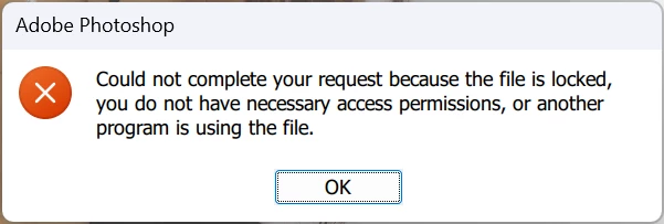

Hallo,
möchte ich den Filter "Verflüssigen" benutzen, bekomme ich folgende Fehlermeldung:
Der Befehl "Verflüssigen" konnte nicht verwendet werden, da die Datei gesperrt ist, du nicht über die entsprechenden Zugriffsrechte verfügst bzw. ein anderes Programm auf die Datei zugreift.
Ich habe schon viel durch´s Internet gelesen, rumprobiert, aber komme einfach nicht zu einer Lösung.
Vorgängerversionen von Photoshop habe ich auch schon ausprobiert, die Meldung bleibt jedoch bestehen.
Komisch ist, dass ich den Filter auf ältere Fotos anwenden kann, die ich noch mit meiner Canon 5D Mark III aufgenommen habe. Mit den neueren Fotos von der Canon R5 funktioniert es plötzlich nicht mehr.
Obwohl beides JPG-Dateien sind.
Installierte Photoshop Version: 25.9
Windows 11
Kann mir irgendjemand helfen?? Ich wäre sehr dankbar.
Beste Grüße
Nicole
If I want to use the "Liquify" filter, I get the following error message:
The Liquify command could not be used because the file is locked, you do not have appropriate access rights, or another program is accessing the file.
I have already tried previous versions of Photoshop, but the message persists.
I can apply the filter to older photos that I took with my Canon 5D Mark III. With the newer photos from the Canon R5 it suddenly no longer works.
Although both are JPG files.
Installed Photoshop version: 25.9
Windows 11 Can anyone help me? Kind regards Nicole

Gleiches Problem hier nach Update auf Phoshop Version 25.11 - nach einigen Minuten während der Bildbearbeitung die plötzliche Meldung, dass die Datei gesperrt oder von einem anderen Programm benutzt wurde. Die An- und Abmeldung vom Adobe-Konto brachte nur ab und zu Abhilfe, wenn überhaupt dann nur kurz.
Meine Lösung: zurückkehren zur Photoshop Version 25.9.1 mit Deinstallation der Version 25.11.
Läuft nun seit mehreren Tagen ohne diesen nervigen Bug.

Olá, estou com o mesmo problema. Quando acontece esse erro, se eu reiniciar o Photoshop e já usar o liquify nos primeiros processos logo depois de ter iniciado o programa ele funciona, mas, se eu ficar editando muito a foto, se demorar ai quando vou usar ele dá esse erro de não permissão. já tentei todas as sugestões a baixo, sem sucesso. tudo isso foi depois da ultima atualização.

Does turning off »Use Graphics Processor« in the Performance Preferences (Photoshop > Preferences > Performance > Graphic Processor Settings) and restarting Photoshop have any bearing on the issue?
What have you done about general Photoshop performance and Scratch Disks so far?
https://helpx.adobe.com/photoshop/kb/optimize-photoshop-cc-performance.html
https://helpx.adobe.com/photoshop/using/scratch-disks-preferences.html

Hier das Gleiche: gestern noch damit gearbeitet, heute habe ich angeblich keine Zugriffsrechte mehr - wobei alle anderen Photoshop-Funktionen am gleichen Bild zur selben Zeit problemlos und fehlerfrei funktionieren. Habe u.a. mit Camera RAW, Firefly usw. daran gearbeitet, Ebenen dupliziert, in Smartobjekte gewandelt, gelöscht... geht alles. Nur 'Verflüssigen' meldet diesen Fehler. Finde den Fehler, Adobe...
The same thing here: I was still working with it yesterday, but today I apparently no longer have access rights - although all other Photoshop functions on the same image work without any problems and without errors at the same time. I have worked on it with Camera RAW, Firefly, etc., duplicated layers, converted them to smart objects, deleted them... everything works. Only 'Liquify' reports this error. Find the error, Adobe...

Es lag lediglich daran, dass ich mich neu bei adobe anmelden musste. Es meldet sich glaube ich nach 3 Monaten automatisch ab und du musst dich neu anmelden. Deswegen wahrscheinlich die Meldung mit dem Zugriffsrecht. Jedenfalls Computer heruntergefahren, mich bei adobe neu angemeldelt und ich kann an meinem Bild weiterarbeiten.
