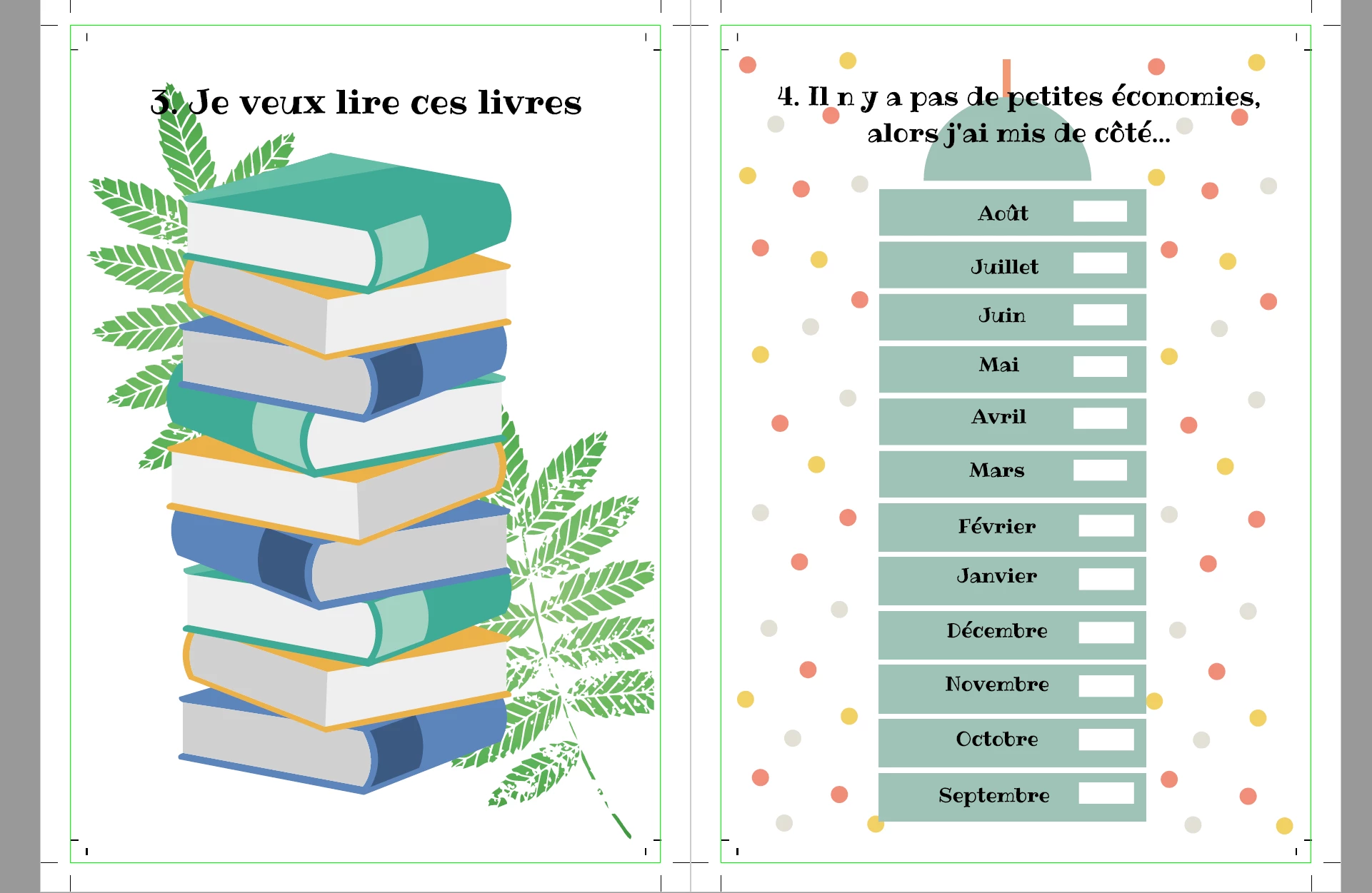

I have a 266-page PDF file with "bleed". Once I have organized my pages, Adobe saves the pages with the cut lines to me.
By making a cropping it modifies the structure of my file: the format and the cut line cannot be removed everywhere.

J'ai un fichier PDF de 266 pages avec "fond perdu". une fois que j'ai organisé mes pages, Adobe m'enregistre les pages avec les traits de coupe.
En faisant un recadrage ça me modifie la tructure de mon fichier : le format et le trait de coupe ne s'enlève pas partout.

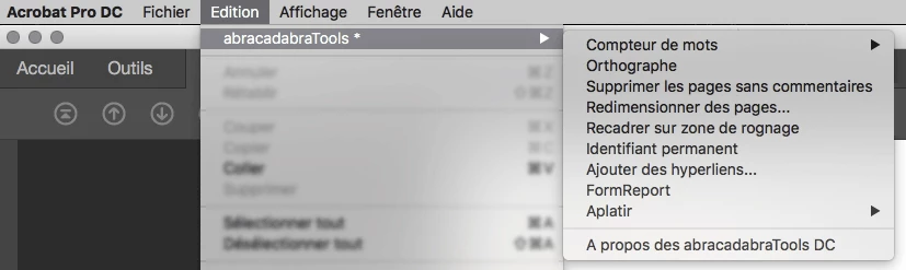

1. Il faut installer les abracadabraTools comme indiqué dans la notice fournie avec.
2. Ouvrir le PDF avec Acrobat Pro et cliquer dans le menu Edition : abracadabraTools : Recadrer sur zone de rognage

Je crois que la fonction "Recadrer sur zone de rognage" des abracadabraTools a été faite pour vous, et en plus c'est gratuit : https://www.abracadabrapdf.net/utilitaires/acrobat-plugins/abracadabratools/
