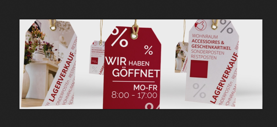

Hi community,
sorry my english is bad!
I will create for FB a clip (851 x 315), so if render this clip via media encoder
is the result bad 😞
The settings are in media encoder "h.264" "high bit rate"
I need your help - I'm totally desperate.

Is the output-file bad, or is it bad after you uploaded the clip to fb?
Can you provide a screenshot of the final clip and also a screenshot of your detailed render settings in Media Encoder?
I always render H.264 with 10MBit for youtube and online and the result is quiet good.

🙂 .. Hi .. the output-file is bad :-(,
And my settiing in media encoder ... are:

I dont't get the problem. Image quality looks good.

Dein Screenshot sieht soweit gut aus, Bildqualität ist top, deswegen weiß ich nicht, wo jetzt genau das Problem ist. Deine Rendersettings passen auch.

Generell legt man die Komposition in der Größe des Ausgabeformates an. In Deinem Fall also 851x315. Beim Rendern dann muss man darauf achten, dass das Bildformat der Kompositionsgröße entspricht, also wieder 851x315. Und dann ist alles gut. Über das Beschneiden hast Du im Grunde das Gleiche gemacht.
Leider weiß ich immer noch nicht, was eigentlich Dein Problem war, denn der Screenshots sieht gut aus. Oder ich check irgendwas nicht.
