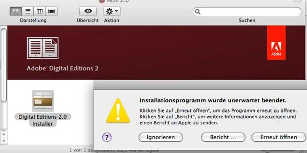

digitaleditions 2.0 lässt sich nicht auf MacOsX installieren
  • December 28, 2013
  • 返信数 1.
  • 693 ビュー
Der Download funktioniert einwandfrei, aber beim Starten der Installation wird immer wieder abgebrochen Beim Suchen im Netz bin ich nur für Windows Rechner fündig geworden.
Wer hat einen Rat, damit ich auf meinem EReader endlich mal was lesen kann?

Danke für die Antwort. Aber das Programm lässt sich ja NICHT auf dem Mac installieren.
Thanks for your answer, but it does not work.
I tried to install Version 1.7.2, but the error is the same as you can see in the screenshot above.

Ich habe jetzt auch mal die Version 1.7 probeweise installiert. Die hat das gleiche Problem.

Es gibt viele Fehler in ADE2.0 (und 2.0.1). Ersetzen Sie ADE2.0 mit dem älteren, aber zuverlässiger v1.7.2.
(Sie können sie beide auf einmal installiert, wenn Sie möchten.)
Version 1.7.2, ist es ein wenig schwierig zu finden, auf der Adobe-Website für Windows und für Mac.

There are lots of bugs in ADE2.0 (and 2.0.1).  Try replacing ADE2.0 with the older but more reliable v1.7.2.
(You can have them both installed at once if you like.)
Version 1.7.2, it is a little difficult to find, available on Adobe site for Windows and for Mac.

It appears (not 100% sure) that if you install ADE2.0 as a new install (not as an upgrade) that your 1.7.2 will continue to run.
Probably best to say no if 2.0.x installation asks if you want to migrate your library.
