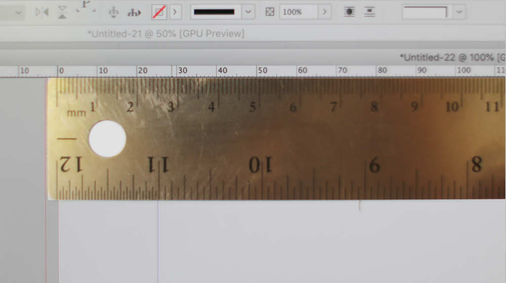

Hello all,
If I Set my Zoom view to 100% my object doesn't measure the same on screen. The 100% zoom level could represents the actual print output size of an object or page. At the 100% view InDesign doesn't displays my real page dimension on screen. Has anyone my same problem? Thank u!

Ciao Federico,
come menzionato da diversi temi qui nel forum, io trovato un'ottima soluzione senza modificare le impostazioni del mio schermo o del monitor, perché ognuno di noi ha esigenze diverse per quanto riguarda le dimensioni degli schermi e inoltre ci sono diverse configurazioni hardware correlate poi con l'uso dei programmi Adobe.
In ogni caso, il suggerimento in questo sito mi ha aiutata: https://creativepro.com/custom-zoommagnification-settings-in-indesign/
Ho quindi creato un nuovo documento DIN-A4 (in caso di monitor piccolo impostarlo su orizzontale), poi con l'aiuto di un righello e di un foglio DIN-A4 ho provato la visualizzazione con zoom in modo da visualizzare correttamente le dimensioni 21x29,7 cm. Nel mio caso è risultato essere il 118%.
Poi, con l'aiuto dello script, l'ho salvato nelle mie scorciatoie da tastiera (sotto i soliti tasti cmd+1). Come prova, ho creato un nuovo documento DIN A5 e anche in questo caso dopo aver usato il solito comando per la visualizzazione 1:1, lo zoom è corretto, proprio come nella realtà!
Spero esserti stata d'aiuto!

Hi @federicor60810753 , Something doesn’t seem right in your photo—are you sure the Rulers are set to Inches? The rulers are showing the spine mark at 230", but InDesign doesn’t allow pages to exceed 216 inches. Have you tried trashing your Caches and preferences?

Hi @rob day I think that the ruler is in centimeters… 10 subdivisions and the interface is in Italian.

Right, I can now see the physical ruler is MM
