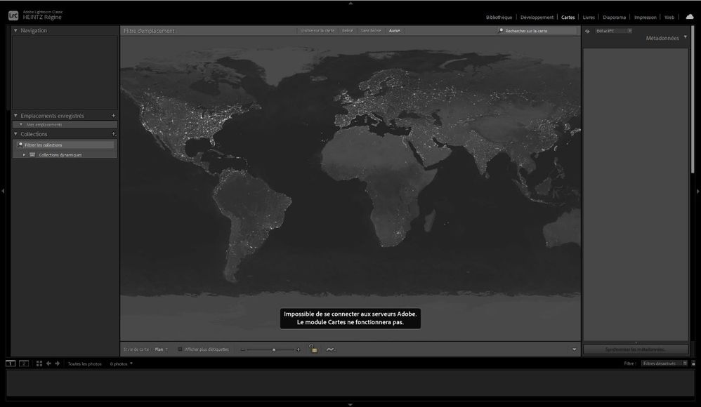

Bonjour,
J'ai Lightroom Classic v14.2, PC Windows 10.
Le module carte ne fonctionne pas. Jusqu'à présent je ne l'avais encore jamais utilisé. Mais maintenant, j'ai des photos géolocalisées.
Lorsque j'ouvre le module carte : l'écran reste vide.
  • Dans le mode d'emploi Adobe, il est dit qu'il faut être connecté. Mais connecté à quoi ? A son compte Adobe ? Ou avoir un navigateur Internet ouvert ?
  • J'ai testé en désactivant la GPU, le problème reste le même.
  • Je quitte Lightroom puis le rouvre, le problème est toujours le même.
  • Dans le pare-feu Windows, Lightroom est bien dans la liste des logiciels autorisés
Merci beaucoup pour votre aide

Are running LR on a computer in France? There have been many reports of these symptoms from users in Western Europe:
https://community.adobe.com/t5/lightroom-classic-discussions/p-europe-map-module-not-showing-a-map/m...
One possible cause of these symptoms has been acknowledged by Adobe and being investigated:
https://community.adobe.com/t5/lightroom-classic-bugs/p-map-appears-all-grey-with-high-latency-netwo...
Some workarounds that have helped some (but not all) with these symptoms:
- Go to the Library module. Exit LR. Start LR. Go to the Map module. (There's a longstanding bug exiting LR while in the Map module).
- See here for another workaround that sometimes helps:
- As a diagnostic, if you have a VPN service, try connecting through a US city. (The problem may be related to network issues in parts of Europe.)
To help others, please let us know which (if any) of these works and which don't.

Bonjour,
Oui, je suis en France.
J'avais déjà essayé plusieurs méthodes proposées dans les différents posts dont celui de passer dans le module Bibliothèque, puis quitter Lightroom puis le rouvrir.
Cela ne fonctionne pas mieux.
J'ai la fibre, donc ce n'est pas non plus un problème de latence.
Je n'utilise pas de VPN.
Mais comme d'autres ont le même souci et ont également essayé de nombreuses méthodes sans succès, je crois qu'il ne nous reste plus qu'à atteindre qu'une nouvelle version de Lightroom corrige ce bug...
Régine

Bonjour Régine,
- Lightroom ne peut être utilisé que si l'on est conneté à son compte Adobe Creative Cloud connection qui, à son tour, ne peut-être réalisée qu'au travers d'une connection internet voilà : rien de compliqué.
- La désactivation du GPU n'est pas souhaitable car c'est lui qui a en charge l'affichage des images ainsi que du module carte qui est confié à Google Maps et cela ne saurait en aucun cas solutionner le problème que nous rencontrons.
- L'ouverture de Ligthroom Classic dans le module bibliothèque, car c'est bien de ça dont il sagit dans les anciennes solutions proposées, ne change rien au problème.
- La désactivation du pare-feu et de l'anti-virus ne change rien non plus.
Voilà pour les questions que vous vous posez.
La seule chose que l'on peut constater, c'est que ce problème est apparu pour certains d'entre nous en Europe, quel que soit le système d'exploitation de notre ordinateur (windows ou Mac) depuis la mise à jour 14.2 et se poursuit sur la 14.3 et la 14.3.1 actuelle.
La seule solution pour continuer à géolocaliser nos image c'est d'installer la version 14.1.1 antérieure ce qui a pour conséquence de désinstaller la dernière version à jour.
Pour ma part, devant la non réslution de ce problème par Adobe, j'alterne donc entre 14.1 pour géolocaliser toute mes nouvelles photos, ensuite je reéinstalle la 14.3.1, ce qui a pour conséquence de désintaller la 14.1, qui bénéficie de plus de stabilité, de performance et de la dernière technologie IA pour le développement des fichiers Raw. Drôle de gymnastique fastidieuse qui complique énormément le flux de travail et me conduira, à terme et si aucune solution n'est apporté par Adobe, à ne pas renouveler mon abonnement et à chercher une autre solution.
