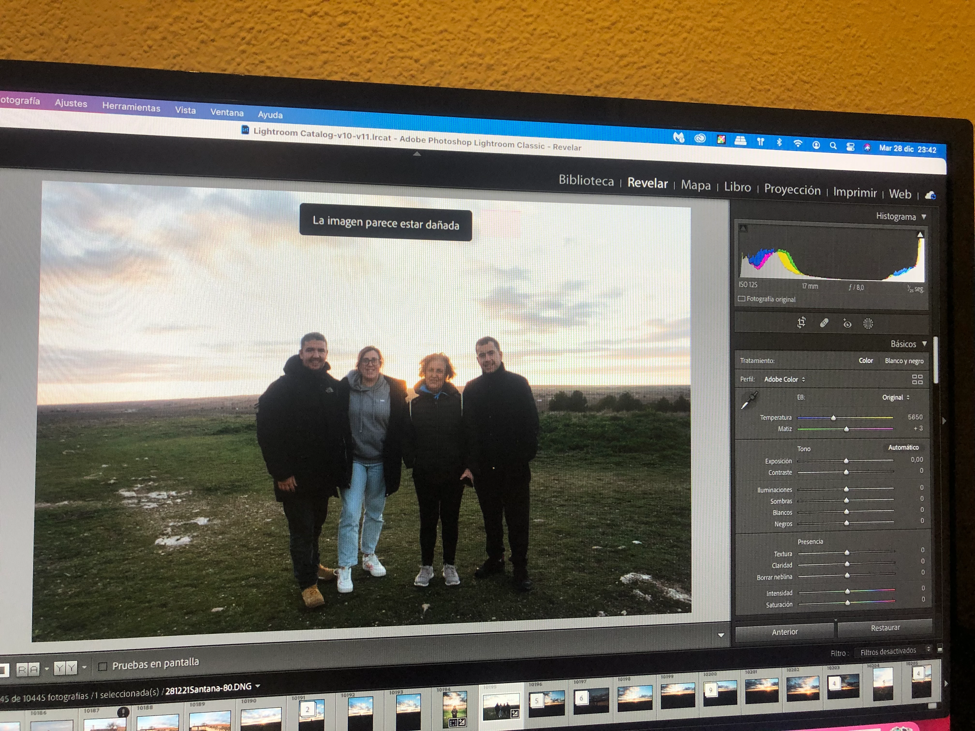

Buenas , he tenido problemas con algunas fotografías una vez ya importadas en lightroom desde mi tarjeta XQD de Nikon a Lightroom, al principio parece que están bien importadas y las visualizo bien hasta que al cabo de un rato empieza a ponerme un mensaje en algunas imágenes de que el archivo parece estar dañado o que no es compatible en el módulo de revelar , además de salir recuadros raros en medio de la foto sin ningún sentido y algunas veces no me deja ni revelar x que dice que la imagen está dañada , después en biblioteca se visualiza la foto perfectamente y algunas veces pues me deja revelar y recortar la foto para que no salga este recuadro y salir del paso pero es frustrante, ya es la segunda vez que me pasa y no entiendo por que ?? El raw de la foto está bien ya Que he comprado la foto en el Mac , mirando directamente el raw en la carpeta y no tiene ningún defecto con lo que creo que no es problema de la cámara ni del lector de tarjeta Xqd , que fue lo primero que pensé . Os a pasado alguna vez algo parecido y sabríais decirme a que se debe o como puedo solucionarlo ?? Os pongo unos ejemplos para que veáis cómo sale en cada módulo :

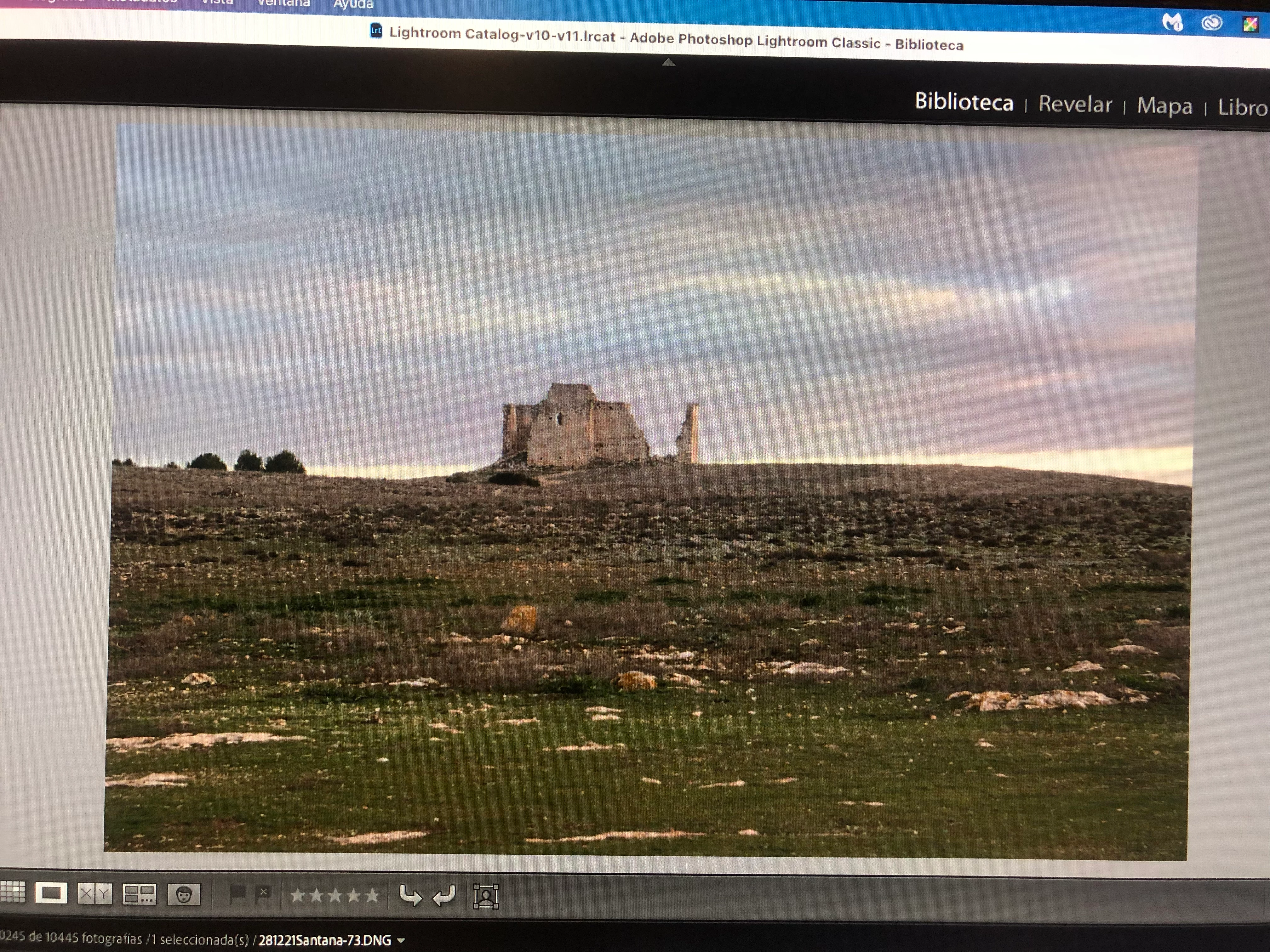

módulo biblioteca:
 - la imagen se ve bien

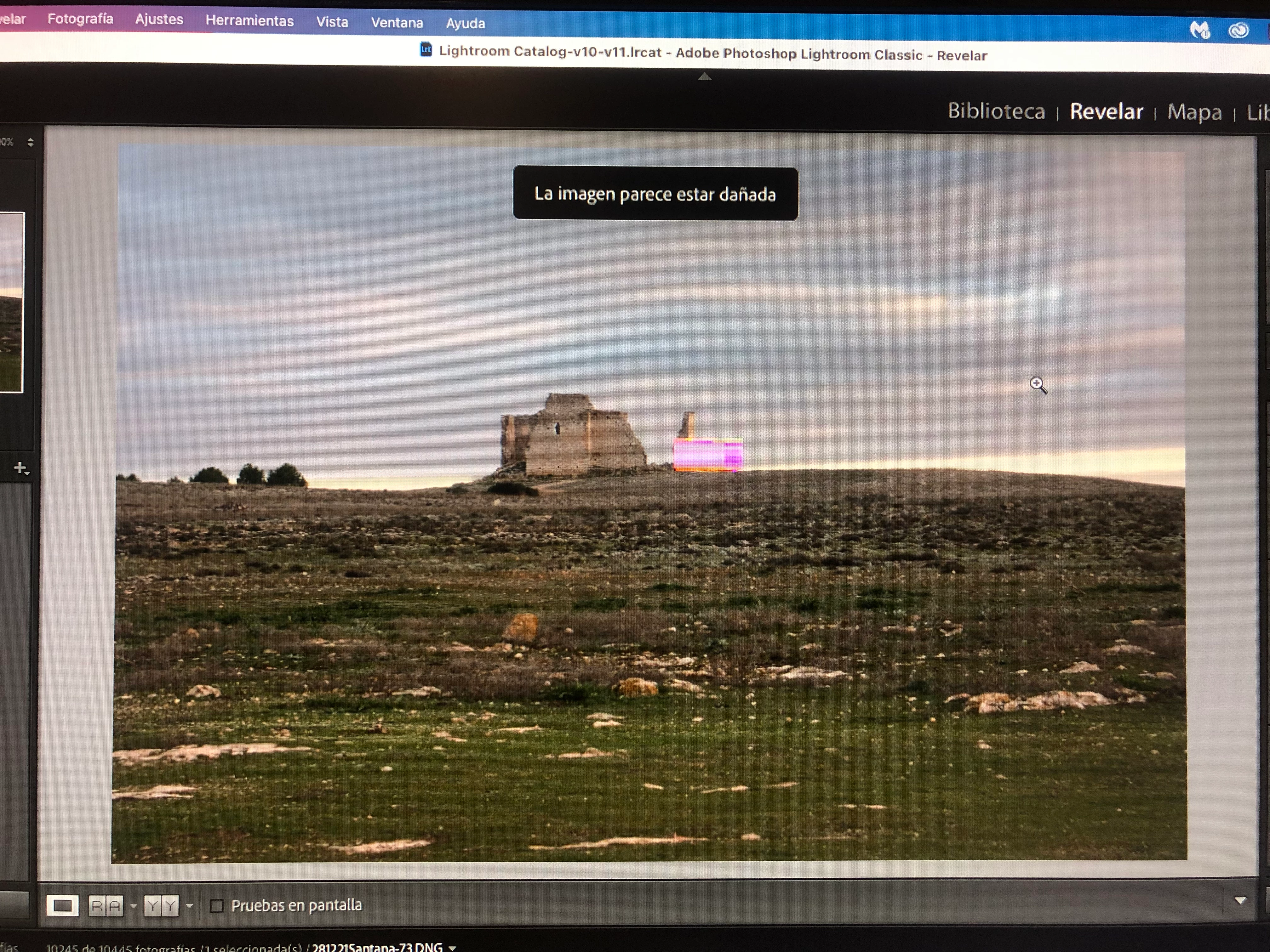

modulo revelar :
 - la imagen con el recuadro random pero me dejar revelarla , la putada es que el cuadro lo modifica también , es muy raro .
Te dice que la imagen puede estar dañada pero ahora no se ve nada .

Agreeing with @Todd Shaner , this type of artifact is caused by a corrupted file.
You can use a backup of this file, and see if the problem goes away. Otherwise, if you can copy it to your computer using different hardware, then try doing that.

This is due to file corruption. The Library module at Fit View displays the embedded preview, which is not corrupted. When switching to the Develop module its uses the raw image data, which is apparently corrupted and causing the artifact. Your memory card reader or USB cable may be dfective. I suggest trying to import the files again from the memory card using a direct USB cable connection from the camera to computer with Finder and then try importing them again using the Add mode.
