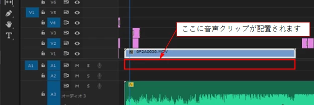

解決に役立った回答 150kw
>青くしたのですが、やはり音は出ませんでした。(補足です)
青くしただけではだめですよ。
V1トラックの0636.movクリップを一旦削除し、再度「プロジェクト」パネルから0636.movをドラッグ&ドロップしてください。すると、今度は音声クリップも配置され、音声が出ると思います。

150kw
May 24, 2020
0636の音声クリップが配置されないということです。
「挿入や上書きを行うソースのパッチ」の「A1」ボタンがオフになっています。オフになっているとそのトラックのクリップが配置されません。
その「A1」をクリックすると、「オン」(青色)になりますので、配置されている映像クリップを一旦削除し、再度「プロジェクト」パネルから映像素材をドラッグ&ドロップしてください。
