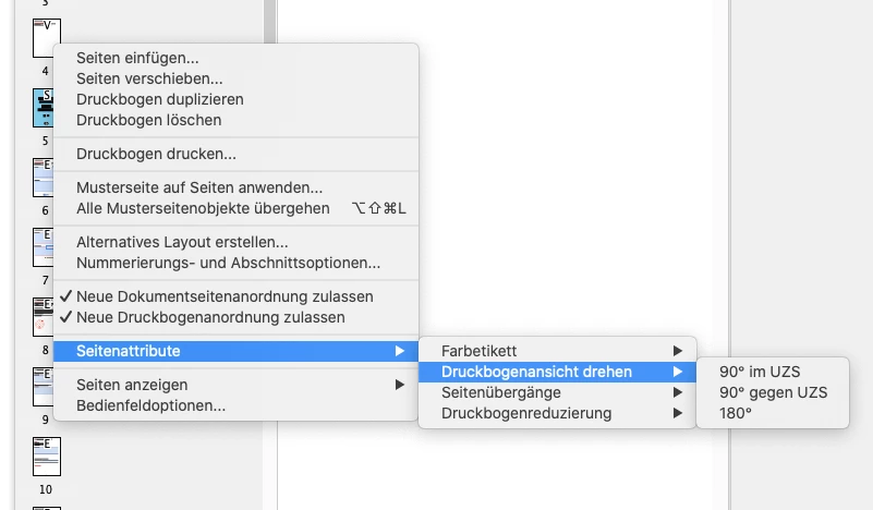

Hey Dietmar, schaue mal bitte bei den Seitenattribute > Druckbogenansicht. Vielleiciht ist es da gedreht?
Dietmar5EAF作成者
March 26, 2021
ist auch nicht der Fehler, 😞

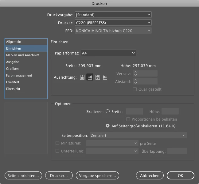

Hi Dietmar,
ich vermute, dass das was mit der Ausrichtung in den Druckeinstellungen zu tun hat, probier hier mal andere Einstellungen.
Dietmar5EAF作成者
March 26, 2021
Danke, aber hab alles schon durchprobiert, funktioniert nicht.
