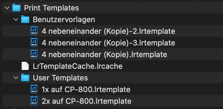

Es gibt ein Problem mit der Übersetzung von User Templates vs. Benutzervorlagen im Druckmodul.
1. Beim Speichern einer Vorlage in "Benutzervorlagen" wird das Template tatsächlich auf der HD in einen Ordner "User Templates" geschrieben. Da passt alles.
2. Wenn ich eine Vorlage per drag&drop in die "Benutzervorlagen" ziehe, dann scheint das nicht zu funktionieren. Es hat keine Auswirkung. Tatsächlich wird das Template aber in einen Ordner "Benutzervorlagen" geschrieben, der allerdings von Lightroom ignoriert wird. Das sollte "User Templates" stattdessen sein...
There is a problem with the translation of User Templates vs. Benutzervorlagen in the the print module.
1. when I save a print preset (Vorlage), the dialog offers "Benutzervorlagen" which is also the term used in the Vorlagenbrowser. In fact it gets stored on the HD in a folder named "User Templates" within the Folder "Print templates". That works fine.
2. When I move any preset in the "Benutzervorlagen" using drag & drop in the Vorlagenbrowser, nothing happens. It does not work. In fact it gets stored on the HD in a folder named "Benutzervorlagen" within the Folder "Print Templates". However this folder gets ignored by Lightroom. It should get stored in the folder "User Templates" instead.
