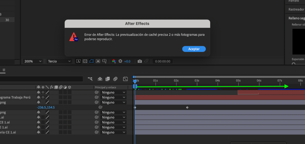

En el Timeline, agarra el Work Area End y ábrelo hacia la derecha para que tengas más frames sino no podrás previsualizar nada si lo tienes cerrado a 1 frame.

Without any actual info about your system, preview settings and so on nobody can tell you much, but judging from your screenshot it seems clear to me that you are running this on a small AirBook or similar and are simply experiencing hardware acceleration issues due to not meeting the minimum system requirements. That being the case, your only option would be to switch to software-only rendering.

I'm working on a MacOS BigSur 11.4, is that helpful?

Creo que esta podrÃa ser la respuesta corrrecta, ahora abro AE y no puedo visualizar el área de trabajo. Mi macbook recién tiene 3 meses no entiendo por qué no está funcionando bien el programa 😞

¡Esto funciona!, muchas gracias Byron

Me pasa lo mismo. Me he dado cuenta de que si trato reproducirlo con space bar, me sale ese mensaje, pero si arrastro unos cuantos cuadros con el cabezal, hacia la derecha obviamente, ahà sà reproduce con play. TenÃa fotogramas clave justo en el primer fotograma de la lÃnea de tiempo. Parece que AE no puede reproducir timelines cuando tienen fotogramas clave desde el inicio?

Revisa bien si tienes cerrada la barra de Espacio de Trabajo (Work Area). Si tienes el playhead dentro del Work Area se reproducirá solo lo que tienes seleccionado con esa barra. Si sacas el playhead fuera del Work Area se reproducirá hasta el final de tus Layers sin tomar en cuenta el Work Area.
